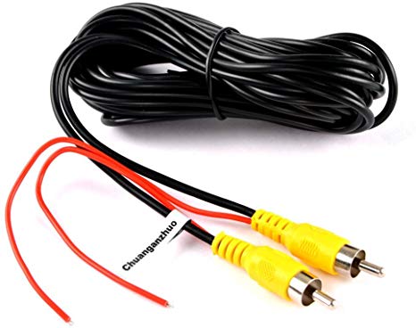

buenas ,entiendo que quieres poner una cámara trasera .pero donde la quieres ver?el esquema que has puesto es para que se vea en un gps externo ,tipo tomtom ,no se si es tu caso.
la camara trasera tiene dos etapas:,alimentacion ,que tiene que ir a la luz de la marcha atras (para que se conecte solamente al poner la marcha trasera) ,y video que es el cable que hay que pasar al monitor desde la camara.

Mi duda está en el cable de vídeo. Te lo suelen dar con un cable rojo que he visto en algunos vídeos que lo conectan a un cable de la radio que pone BACK CAR.
Mi duda es, este cable cuando va a la camara, también hay que conectarlo a algún sitio?  Obasta con el rojo de la alimentación?

ese cable solo se utiliza para pasar el positivo de la marcha atrás hasta la pantalla para que abra la entrada de video. y se tendría que conectar junto con el cale rojo de la alimentación de la cámara.
