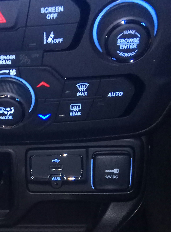

En la foto, abajo a la derecha, se puede ver un pictograma que representa una llave, además de la indicación del voltaje que ya sabemos para qué es, la pregunta es, qué significa la llave??
Re: Identificar un pictograma del cuadro de instrumentos
Mensaje por Renegado Jim » 26 Feb 2021, 16:00
Significa que esa toma solo suministrará corriente cuando este puesto el contacto de la llave (con el coche en ON vamos)

Correcto. Sin la llave en ON esa toma no tiene corriente. A mi por conectar la DASHCAM a esa toma y hacer recorridos de pocos Km, se me desconfigurada (no le daba tiempo al "super condensador" que lleva en lugar de batería, a cargarse en los recorridos cortos) y como al quitar la llave se quedaba sin corriente, si no cogía el coche varios días se des configuraba.

Saludos, si esa toma corta la corriente cuando apagas,
Las otras tomas usb que lleva el coche van directas a batería?
No cortan al quitar al apagar el coche?
Gracias.
⭕️IIIIIIII⭕️
Mensaje por Eugene The Jeep » 23 Sep 2021, 07:35
Para el que tenga toma de mechero en el maletero, esta tambien funciona solo con el contacto del coche, a no ser que cambiemos uno de los fusibles. cuya descripción se hace en un brico de este foro. Esto es sobre todo para proteger la carga de la batería y no descargarla con un uso abusivo sin darnos cuenta.
No obstante para comprobar tal circunstancia, solo tenemos que enchufar algo con el contacto apagado, y comprobar si tiene o no corriente.
