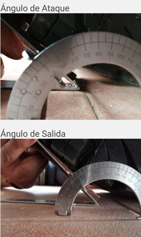

Por cierto hay un post en el que consta la ganancia en los ángulos de ataque y salida que obtiene mi TH con los Élite y con las BF de 225/75/16, ahora adjuntaré fotos....
Re: Video. Buscando el límite del Renegade TH 4xe Overland
Aquí lo tienes @JMB
La mejora que ha tenido el Trailhawk con esta subida respecto a los ángulos de Ataque y Salida ha sido mayúscula, ya que el de ataque cuenta de serie con unos excepcionales 30° y el de salida con unos magníficos 34°, pero colegas ahora es brutal el cambio ya que el Ángulo de Ataque se pone en unos asombrosos 40° y el de salida en 44° y eso es tela marinera.... Ahí os dejo fotos de la medición que ademas la hemos hecho con un aparato de mi amigo Eugenio que es súper preciso......Asi que ya sabemos por fin como mejorar exponencialmente nuestro Trailhawk con unas cotas que son de auténtico 4x4

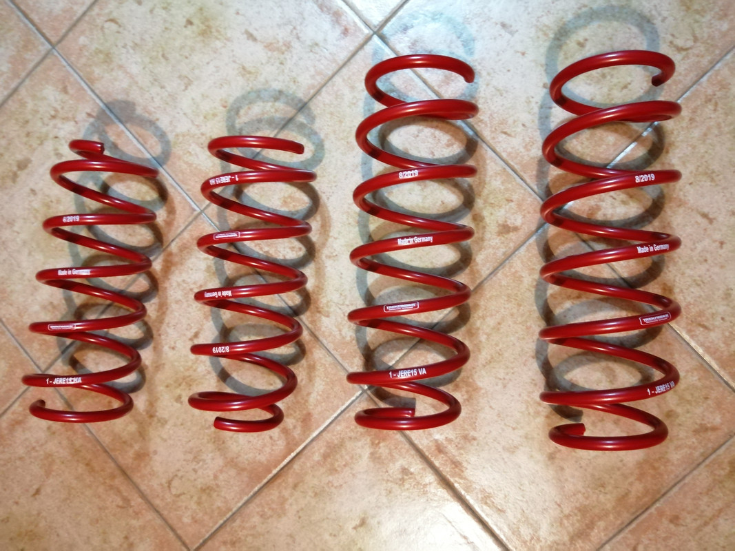

Yo en mi coche he probado varios sistemas de elevación, Eibach, TreKfinder y ahora Élite.
De todos ellos el mejor sin duda alguna es Élite también es el más caro, pero es una pasada porque elevas 5 cm, aumentas el recorrido de la suspensión y los amortiguadores son exactamente iguales a los de fábrica y además utilizas los muelles de serie, solo cambias el amortiguador que es más largo y la copela más alta, son homologables y están hechos específicamente para nuestro coche. Con esa elevación no te afecta a la homocineticas ya que están diseñados para que estas no sufran y montan unas escéntricas que te regula que la posición del neumatico quede centrada perfectamente en el paso de rueda. Con este sistema si tendrás que realizar Alineación, Caída y Convergencia.
Los Eibach para tu caso los descartaba ya que aunque son más duros que los de serie no te van a hacer efecto alguno y no ganas prácticamente altura para el coste que suponen.
Los TreKfinder si son una opción más barata y si te supondría ganancia de al menos 2 o 2,5 cm de altura libre teniendo en cuenta la carga que llevas, debes homologarlo y no ganas recorrido en la suspensión, la única ventaja con respecto a Élite es que salen a la mitad de precio, ya que también es aconsejable que hagas comprobación en la Caída, Convergencia y Alineado. Aquí en el Foro puedes encontrar algo de segunda mano de TreKfinder por algo menos de 400, este muelle si quieres subir más altura líber lo puedes combinar con amortiguador Bilstein de +2,5 cm que va bien y ganas algo de recorrido no tanto como con Élite.
El tema del recorrido de la suspensión es importante para que en algunos cruces de puentes nonepierdas tanta tracción al quedar una de las ruedas en el aire.
De todo lo explicado sin duda alguna lo mejor de todo es la suspensión Élite ya que lo tienes el paquete completo de altura, recorrido, garantía técnica, confort de marcha y prestaciones por algo menos de 1000 €.
