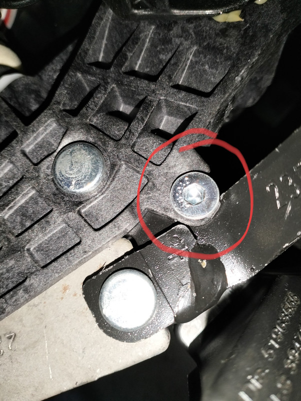

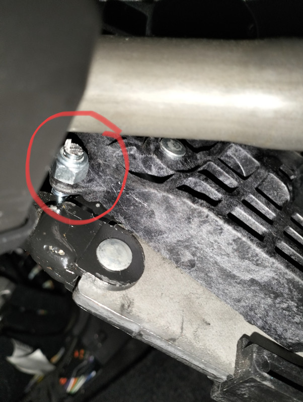

Hola, perdón por no contestar antes, la experiencia en el concesionario no fué mala , fué peor, y no le echo la culpa al concesionario , eso ya lo arreglará Jeep y el concesionario, os cuento, llegué al concesionario a las 8:45 y salí a las 16:30, para una reparación que no lleva más de 15 minutos, y para que quede claro tenía cita a las 9:00. El problema según el concesionario es que la página de Jeep no reconocía mi coche y entonces no se le puede tocar, que seguían intentándolo y así hasta las 16:00 que volví al taller, cuando llegué y después de volver a intentarlo , me dicen que abrieron una incidencia ellos con Jeep, el programa reconoce por fin al coche y se ponen con el coche y le ponen el tornillo y la tuerca, del otro problema que tenía del reseteo de los días para revisión anual ya ni le tocaron , mañana os colgaré unas fotos del arreglo, hoy acabé cansado, ida y vuelta al concesionario + de 200 km, comer fuera de casa y deambular por Orense 7 horas esperando a que me pusieran un miserable tornillo y tuerca que por cierto, no quiero ser pájaro de mal Agüero, pero a mí no me da seguridad ninguna y creo que no tardará mucho en que alguien rompa no el tornillo sino los ojales en los que va metido.

Buenos días, aquí os dejo las fotos del tornillo.Imagen

Buena ñapa si señor.
Aunque bueno es un tornillo pasante que entiendo va enganchado al pedal, tampoco esperaria mucho mas.

No va enganchado al pedal, no a la parte metálica del pedal, es pasante por los dos ojales plásticos, que en uno de los lados debe tener 2 mm de espesor, y hace de tope para que la parte metálica negra no se desplace y deje sitio para que la parte metálica plateada se salga y quede suelta, en resumen cuando alguien le dé un pisotón lo suficientemente fuerte, igual más de uno yo creo que los ojales no van a aguantar y van a romper dejándonos sin freno igualmente. Es una ñapa temporal hasta que a alguien le vuelva a romper
