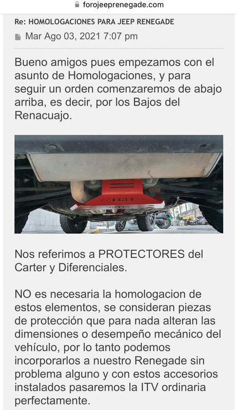

Amigo @Gerardo NO se si lo has leído en otro hilo pero en este también consta, y en efecto esos elementos no necesitan Homologación alguna, al contrario de cómo erróneamente se ha dicho muchas veces, las protecciones son solo eso y no alteran ni las dimensiones ni la estructura del vehículo por lo que en ningún caso deben ser homologados, no si quiera los Rocks Slliders ….pg2 de hilo ..
