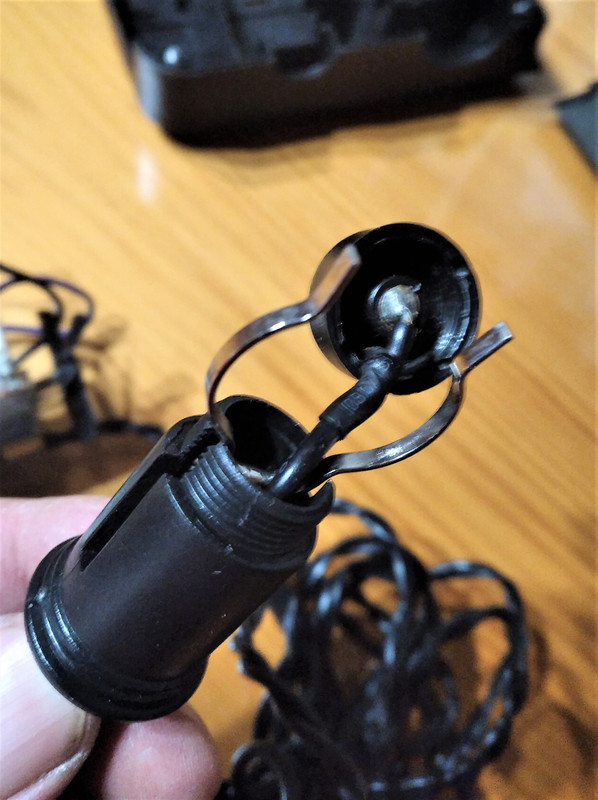

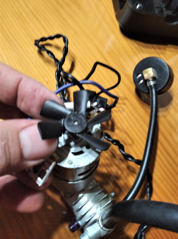

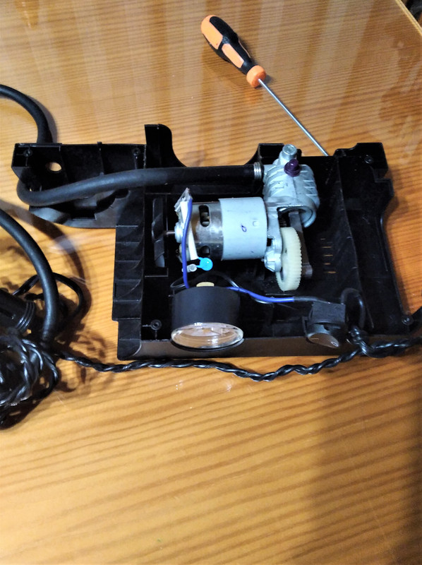

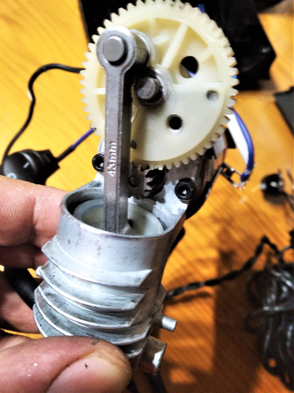

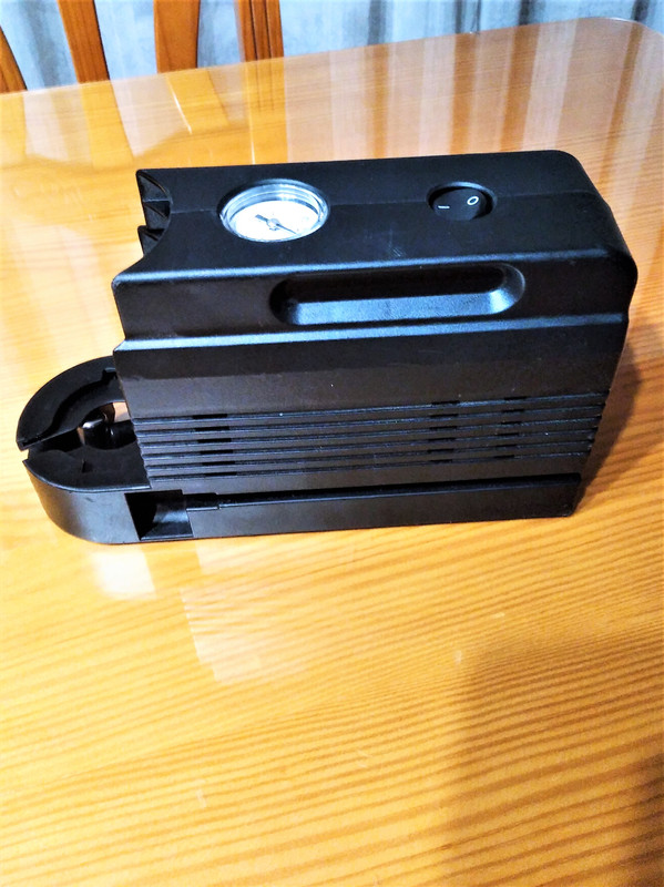

Bueno amigos, pues se acabó lo que se daba, el compresor o inflador que venía de origen con mi eugene en el 2015, ha muerto, descanse en paz. Según esto pudiera parecer que ha durado bastante, pero nada más lejos de la realidad, sin ni siquiera usarlo en el renegade, ya que tras poner la rueda de repuesto en el hueco del maletero, como bien sabéis, compré un compresor de mejor calidad y que me diera mayor confianza, y por lo visto acerté, ya que este compresor de los primeros renegades era y es una verdadera mierda, no solo no nos ponen una rueda, sino que nos dotan de un artilugio que ni los chinos lo homologan. Pues este compresor, pasó a formar parte del equipamiento del panda de la parienta, tras quitar y tirar a la basura el bote con el liquido sellador, ya que el panda dispone de rueda de emergencia que por supuesto cambié por una de verdad. El caso es que simplemente lo llegué a probar una vez hace un tiempo, y ha estado todos estos años bajo el asiento del conductor, y ayer sin ir más lejos, me dispuse a comprobar las presiones, pues me parecían algo bajas y hoy tenia que ir de viaje. El caso es que solo me dio para inflar una de las ruedas, que estaba en 1,8 bares, hasta los 2.2 bares recomendados, y al intentar ir a una de las delanteras, no llego a inflarla, y ya se había calentado tanto, que se gripó, he incluso me fundió el fusible del mechero del coche, ya que este maravilloso compresor oem de jeep no lleva fusible en el conector del mechero como se ve en las fotos.
Menos mal que me pasó en casa, ya que si pincho en el viaje, y al poner la rueda de repuesto, como suele ser normal, esta no tiene el suficiente aire, me veo tirado a la espera de una grúa con un par y la cara de gilipollas.
Como entretenta he desarmado el artilugio antes de tirarlo, y en las fotos podréis ver la gran calidad de los materiales, ya que de hecho hasta las aspas del ventilador, se parten como si nada.

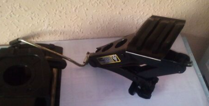

Aprovechando el hilo, os quisiera preguntar que gato lleva el Renegade. El mío lo transformé a GLP, entonces el hueco de la rueda de repuesto está ocupado por el depósito de gas. Me dieron un Kit repara pinchazos, de esos que lleva un compresor con un bote de gel.
Mi problema es que en una ocasión con mi anterior coche (Freelander) me quedé sin presión del todo (pequeño pinchazo) y no fui capaz de hinchar la rueda sin elevarlo previamente, pues al estar abajo del todo, se salía el aire por la unión llanta - neumático. Como digo, lo resolví levantando un poco el coche con el gato hasta que la goma dejó de estar aplastada en el suelo y con el compresor pequeño la pude hinchar lo suficiente para llevar el coche a arreglar el pinchazo, pero si no hubiese tenido gato hubiese sido imposible.
Además, mi otro coche tampoco lleva gato, pues también vino sin rueda de repuesto y con el famoso kit repara pinchazos, sino con un gato me valdría para los dos.
Os dejo una fotografía a ver si es este modelo el que lleva de serie.
No obstante, como mi idea es llevarlo en el maletero ¿Cuál me recomendáis para un uso normal (nada de offrorad) que sea pequeño y funcional?
GRACIAS

El que lleva de serie ( por lo menos el mio) es similar a este Imagen
Pero con tuerca en vez de argolla.
En cuanto a recomendarte, a ver que te dicen los expertos porque este gato es más grande que el que llevas y quizá no te apañe por tamaño algo de este estilo.
