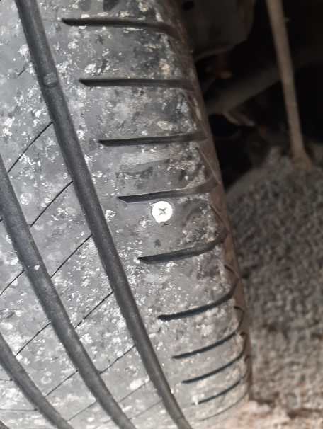

Pues precisamente esta mañana con el otro coche (Lexus CT) he pinchado, y he cogido el compresor que trae con el bote repara pinchazos, pero no quería gastar el bote de líquido, pues prefiero dejarlo para una emergencia de verdad, entonces lo he enchufado sin quitar el precinto del bote para que no salga el liquido y darle presión para intentar llegar a una tienda de neumáticos, y cual ha sido mi sorpresa que en esas condiciones no funciona, hay que quitar el precinto del sellador si quieres que de aire.
Me he acordado que el seguro me cubre la reparación de 1 pinchazo al año (que generosos) y les he llamado. En poco menos de una hora han llegado, le han quitado el tornillo que tenia clavado, le han puesto la "cuerdecita de caucho" en el agujero, me la han inflado y a correr.
Lo malo de todo esto, es que Yo creía que llevaba un compresor, aunque sea malo, pero ya veo que no, que es un kit de reparación de pinchazos, no vale como compresor solamente.
