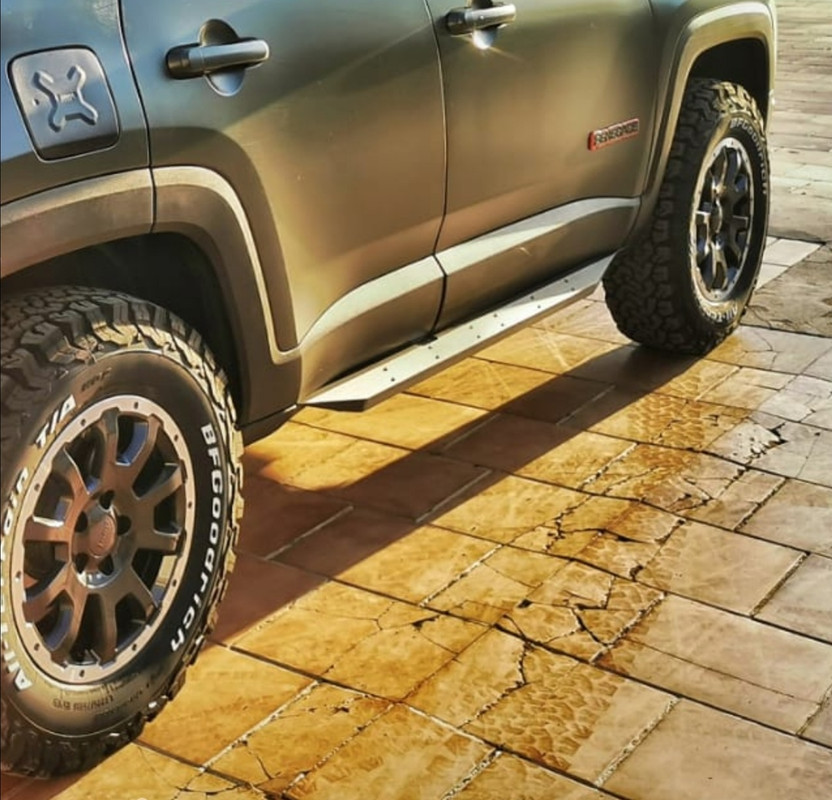

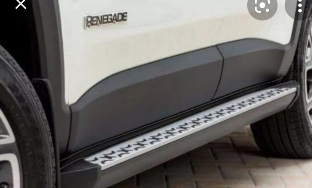

Seguimos, a continuación hablamos de Estribos, Taloneras y /o Rocks Sliders.
Estriberas
Taloneras y/o Rocks Sliders
Las primeras habrá que homologarlas, ya que son elementos que sobre dimensionan las medidas de la carrocería y por lo tanto necesitamos Imforme Técnico del Ingeniero aprobado por el Laboratorio y Certificado de Montaje del Taller, pasar por ITV e incluir en ficha Técnica, es decir, pasar por caja.
Las Taloneras y/o Rocks Sliders NO necesitan homologacion en tanto en cuanto no sobre salgan de las dimensiones originales de la carrocería del Renegade, son consideradas como elemento estético y/o accesorio de protección.

Respecto a esto último, las estriberas pisantes, están separadas de la carrocería y hay que homologarlos, además la mayoría sobresalen y están diseñadas para subirse a ellas para facilitar el acceso al coche.
Sin embargo las taloneras, también llamados faldones laterales o molduras laterales, no sobresalen y están integradas a la carrocería, son considerados un elemento estético, aunque puede cumplir una función de protección de los bajos laterales del vehículo. Estos no hace falta homologar.
De hecho yo llevo las taloneras de mopar que en su día llevaba el spike y luego el us army del amigo @SpikeJeep , junto con el cubre Carter del TH y solo he tenido que homologar los separadores, pero al no pasar de los 6 cm en total, pues son de 20 mm, 4 cm por eje, no hace falta proyecto, pero si informe y montaje de taller.
