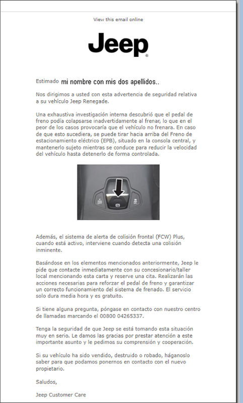

Me acaba de llegar un email, catastrofista, alarmista, titulo acoj***te de Jeep:
Aviso de seguridad urgente: Acción de retirada del mercado por el problema del pedal de freno
Parece un email legitimo, pero vaya... con los tiempos que corren :thinking:
Alguno de vosotros ha recibido este email?

Hola, ayer me llegó al unconnect una "safety call" por problema con pedal freno, llamé al conce para pedir cita y no tenían información de esta llamada de seguridad "B7B" , la primera cita que tenían libre era para el día 28, ya aproveché que tenía pendiente pasar por el conce para decirles que me tenían que abrir una incidencia según me indicó atención al cliente por un problema con los días que indica el ordenador para la revisión anual, que cada pocos días se resetea y me indica que falta 365. Bueno , lo importante es que después de concertar la cita, me quedé preocupado por saber que le pasa al pedal y si puedo conducir sin problemas, llamé a atención al cliente y le pregunté por el tema, lo que me dijo no es muy tranquilizador, el pedal se puede soltar o romper y que si pasa eso, que tire del botón del freno de mano seguido hasta parar el coche, más tranquilizador, la reparación se hace en 30 minutos y consiste en poner un pasador con tuerca o un tornillo con tuerca. Estuve buscando y hoy encontré un vídeo que creo corresponde con la avería. A ver si puedo subirlo, vais a flipar.

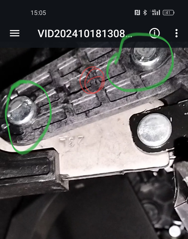

Yo no creo que falte nada, lo que veo es que el diseño del pedal es muy malo, me parece que en cuanto esos pernos remachados se aflojen un poco por el uso la chapa metálica que va entre las dos partes plásticas como sólo lleva un perno pasante salta de su alojamiento en la parte de arriba y ya tienes el lío montado, yo me imagino que van a taladrar todo el conjunto en la parte de arriba y van a meter un pasador con tuerca para que no se pueda soltar nunca. No se si me explico. El 28 , si no va alguien antes que yo , os diré y colgaré alguna foto de la chapuza que me harán.

Te dejo una captura de video de mi pedal. Los pernos marcados en rojo son los que supongo que se aflojan , observa que sólo el inferior es pasante por las tres piezas, el superior sólo aprieta las piezas plásticas contra el metal ,no es pasante. Y en rojo supongo que será donde le meterán el taladro y fijarán las tres piezas con tornillo y tuerca o perno o lo que sea .Imagen

Mensaje por ARA-1.5MHEV » 20 Oct 2024, 11:07
Buenos días, me lié con el mensaje, donde digo "los pernos marcados en rojo" en realidad quiero decir los pernos marcados en verde. Lo siento.
