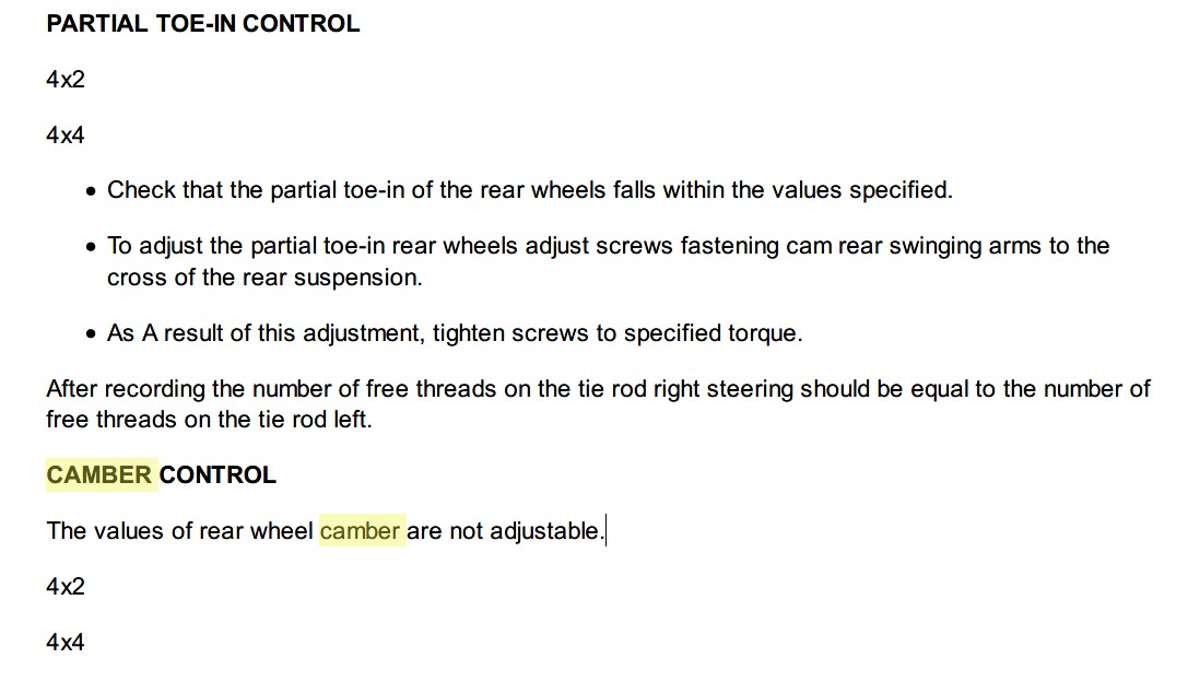

Como respuesta simple, la respuesta es que NO, la suspension MacPherson del Renegade no viene con regulacion camber como tal y por lo tanto ni en el manual de taller viene, ni en el concesionario oficial te lo ajustaran (ya que se rigen por el manual)
Dicho esto, existen tornillos concentricos para el ajuste de los angulos de la suspension delantera. Para la suspension trasera, si acudes a un buen taller de suspensiones, quizas te puedan hacer algun pequeño ajuste (menor a 1 grado) alfojando todos los tornillos de los brazos que van al subchasis y volviendo a alinear (como has visto en las fotos y videos del hilo mencionado arriba).
Como resumen:
La suspension del Renegade tiene el camber ajustable? NO
Se pueden hacer correcciones al angulo camber? SI
Por cierto lo de la diferencia de angulos entre las delanteras y las traseras es normal, imagino que quieres ajustarlas de todas maneras porque no estan dentro de los limites marcados por el fabrcante? Te dieron la hoja para ver la diferencia entre tus valores y los de fabrica?

Si te descargas el manual de taller en este hilo veras que simplemente los valores camber de la suspension tanto delantera como trasera no son ajustables.
viewtopic.php?f=20&t=4
En la pagina 7143 tienes los valores camber de serie, para ver si tu modelo esta fuera de punto o no y que te lo puedan alinear en el taller si es que los valores que te han dado no estan dentro de las tolerancias

Lo que me queda claro es que NO hay modo de ajustar camber. Con lo cual menudo lío, ya que si es acertado el diagnóstico me veo cambiando los cuatro amortiguadores
- Mensajes: 5039
Re: El camber NO es ajustable????
Antes de cambiar los cuatro amortiguadores ( si no estan mal) intenta ir a un buen taller de alineado que alguna pequeña correccion te podran hacer.
