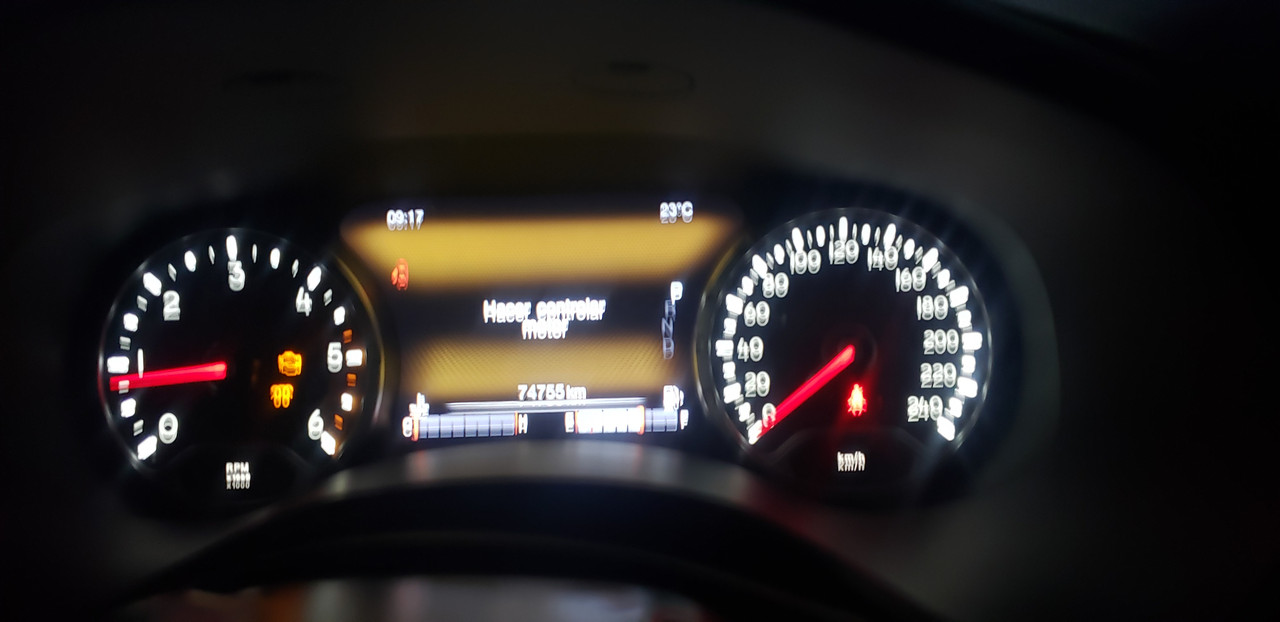

Hola, les hablo desde Argentina. Tengo un Renegade Trailhawk 2.0.Diesel 2017.
En noviembre hice la revisión anual con 75.000 km. Me dijeron que tocaba cambios de bujias. A los 3 días de uso comenzó a encender en la pantalla el check list. Al principio los mecánicos oficiales dijeron que era un fusible quemado. Lo cambiaron. Pero volvió a suceder una y otra ves. Hace 3 meses que no encuentran lo que tiene. Le cambiaron la sonda lambda y volvió a fallar. Los mecánicos no encuentran la falla. Aparece la luz amarilla y el motor pierde fuerza. No puede acelerar a mas de 40 km/ h.
Por favor alguien que pueda ayudarme. Los motores Diesel no son muy frecuentes en Argentina. La mayoría son nafteros. Ayuda por favor!!!! Gracias.Imagen

Hola!!! supongo que si. Me dijeron que este ano le tocaba el cambio de bujías. 🤔 Se me olvido decir que el auto jamás tuvo ningún problema. La falla comenzó cuando le cambiaron las bujías. Ahora no saben que tiene.

Que te las cambien de nuevo y te muestren las viejas que quitaron. Que repasen bien todo el cableado de las bujias de precalentamiento hasta la centralita.
