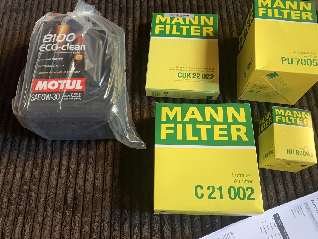

Hola compañeros!
Dentro de un millar aproximadamente le tocará la revisión de los 80.000km al Jeep.
Le haremos el mantenimiento en casa y cambiarermos lo siguiente.
  • Filtro aceite
  • Filtro Habitáculo
  • Filtro Aire
  • Filtro Combustible
  • Cambio de Aceite
El chequear ciertas medidas, ya lo suelo hace de forma ocasional y los niveles están cojonudos.
Todos los filtros son de la marca MANN y el aceite es el 100% síntetico.
Las chuches ya están en casa.
Os adjunto una foto de esta.
Por cierto, para el mantenimiento también le pasaré el MES para que me avise el próximo cambio a X km y como bien sabéis... estos motores que llevan DPF y fistros pecadores de partículas, cuando hacemos un cambio de aceite también hay que decirselo al coche.. no sea que se piense que llevas el aceite de una churreria en el motor y se descontrole :') :') :') :')
Lo dicho, espero poder currarme aunque sea el reseteo de los km con algún vídeo así tendremos más información y menos miedo a la hora de meterle mano a la Reme! :heart_eyes:
Cuidaros! Imagen

Mann es garantía de calidad, de hecho tengo entendido que el filtro del habítaculo y el del aire originales de Mopar los fabrica Mann.
Esperamos con ganas ese video :+1:
