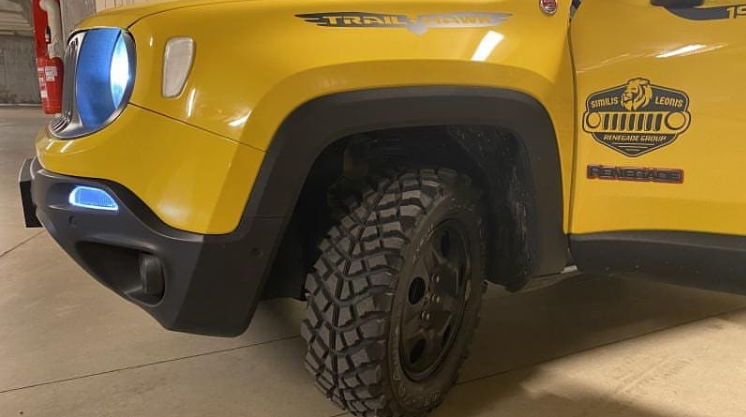

https://www.insaturbo.com/copia-de-k2-mt-1?lang=es
- Miguel
- Mensajes: 348
- Ubicación: Jaén
Esas Cooper son muy guapas, de hecho recuerdo con mucho cariño la búsqueda de información sobre estos neumáticos y cuando por fin estaban disponibles sacaron las ATT que creo sinceramente se adaptaban mejor al uso que yo le iba a dar, pero si no, hubiera puesto sin dudar las AT3 4SRenegado Jim escribió: ↑08 Ene 2020, 10:16Yo en mi caso, llevo 27.000 Kms y el cambio de neumaticos espero hacerlo pronto, con lo que tengo puesto el ojo en los Cooper Discoverer AT3 4S en medida 215 / 65 R17
Aqui os dejo algunas fotos de como quedan en el Renegade
y aqui un review bastante salvaje![]()
