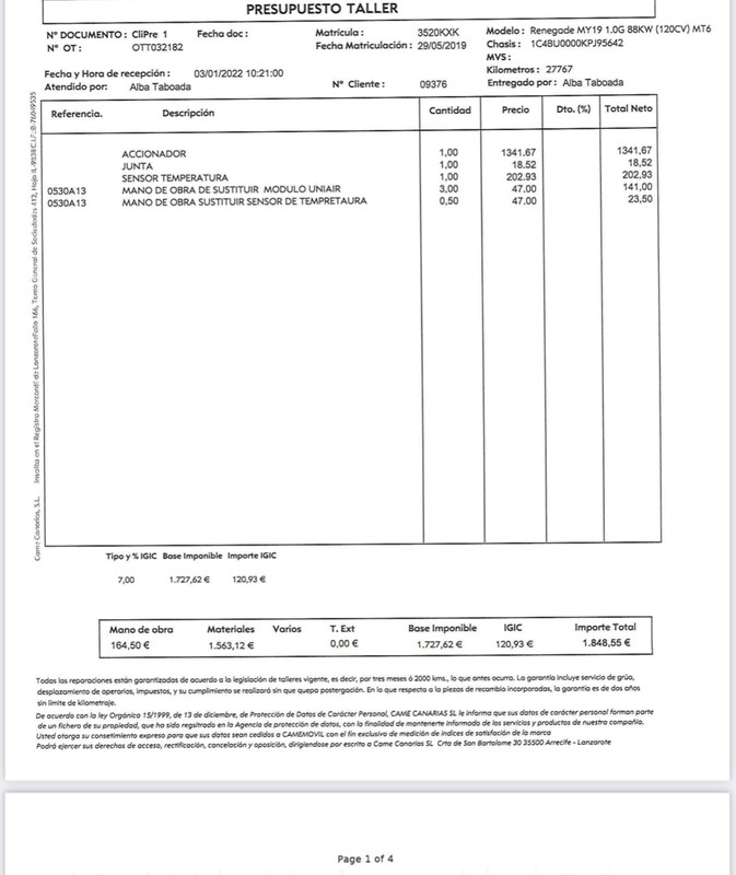

Envío foto del presupuesto facilitado por el taller ayer. Ahí se ve la fecha de matriculación de mi Renegade. Gracias!
OK, claro en mayo del 21 se te acabó la garantia, yo por eso la he ampliado 3 años más este mes de enero a mi me cumplía el 30 de diciembre ya que el mio es del 30/12/2019, me ha costado 680 euros que he voy a pagar en 6 plazos, pensé que era una buena opción y cualquier cosa de estas te la cubre.

El concesionario es de Tenerife. En el término municipal de San Cristóbal de La Laguna, Tenerife. Pues tuviste buen ojo ampliando la garantía. Lo que ellos me dicen es que aun teniéndola, te exigen que hayas llevado el coche en tiempo a la revisión del aceite para que se hagan cargo… es decir, están yendo a la literalidad de la garantía sin mas
