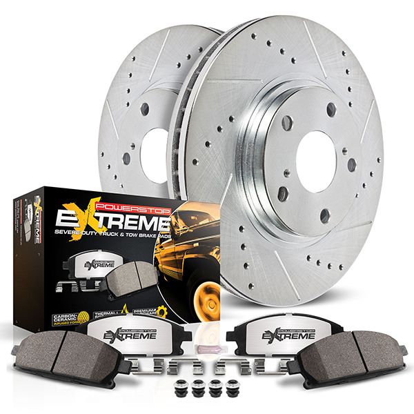

mmm...a mi no me terminan de convencer...estan bien por el tema de las perforaciones, pero ese cepillado que lleva, no creo que dure mucho, lo que implica degradación rápida del frenado...
...yo, tras todo lo visto, por marca me quedo con BREMBO, pero por configuración, los EXTREME estos me gustan mas...el tema de agujeros+rayas, creo que para barro y agua, unido con una velocidad lenta (=poca ventilación), creo que me convencen más...
https://v2.powerstop.com/product/power- ... brake-kit/

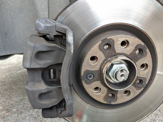

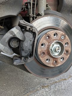

Bueno al final he desmontado ruedas tren delantero y trasero, os muestro fotos de como está todo montado, referencias y marcas dado que son de diferente marca las pastillas delanteras que las traseras aunque ambas vienen con firma de MOPAR.
Me he llevado un pequeño disgusto dado que he visto donde viene el zumbido (por cierto avisadores acústicos tanto delanteras como traseras), las pastillas interiores del disco trasero completamente gastadas, el lado exterior todavía les queda vida. Las pastillas delanteras están a algo menos de medio uso.
Pastillas delanteras parecen de la marca MANDO BO 4054800, RA630GG.
Pastillas trasera de la marca Textar T4402-2.
Como voy a cambiar las traseras os pongo referencia de las dos marcas que barajo voy a instalar.
Textar 2230401 Número(s) de referencia OEM :77367417, 77367145
Brembo P 23 177, Número(s) de referencia OEM :77367417, 77367145
Pastillas traseras.
Pastillas traseras a medio desmontar.
Freno delantero.
Pastillas delanteras listas para retirar.

whala...a ver...¿quien no sabe hacerlo?...Renegado Bumblebee escribió: ↑04 Jun 2020, 19:09Bueno al final he desmontado ruedas tren delantero y trasero, os muestro fotos de como está todo montado, referencias y marcas dado que son de diferente marca las pastillas delanteras que las traseras aunque ambas vienen con firma de MOPAR.
Pastillas traseras.
Freno delantero.

Muchas gracias por el aporte @Renegado Bumblebee una información super buena y encima con fotos, que mas se puede pedir
Por cierto se me paso contestar pero como habras podido observar llevan avisador acustico, aunque bueno las mias llevan chillando desde el primer invierno (y no es por desgaste). Mi recomendación es que huyas de las pastillas de serie y le pongas la mejor marca que puedas. Ojala me equivoque pero me da que la calidad de los discos tampoco son para tirar cohetes.

Como todo en la vida es mejorable, pero no estoy descontento de como frena el Rene, he realizado algún descenso con la ayuda y trabaja muy bien, sobre los discos me he encontrado que los traseros están en muy buen estado los delanteros ya no tanto, tienen el surco de desgaste por lo que cuando cambie pastillas cambiaré discos. Al final he decidido cambiar las pastillas por las Brembo y no poner de la marca original, aunque Textar son muy buena marca no me ha gustado ese desgaste tan dispar.Renegado Jim escribió: ↑04 Jun 2020, 21:16Muchas gracias por el aporte @Renegado Bumblebee una información super buena y encima con fotos, que mas se puede pedir
Sobre el chillido de los frenos yo los escuché este último año alguna vez que otra y con calor pero no era muy notorio, ahora cuando saltan los avisadores acústicos de los frenos da miedo, parece que se ha roto algo y no chillan hace como un zumbido metálico, os aseguro que os daréis cuenta de cuando avisan que se están acabando .
El lunes o martes me llegan las pastillas si me encuentro con algún incidente/complicación os pondré más fotos y de como las he cambiado, me da que las traseras tendré que desmontar algo más que las delanteras dado que no tiene tanto recorrido la pieza que se levanta y amarra las pastillas. Ya os contaré.
