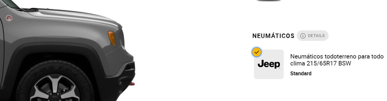

Acabo de descubrir que la medida con la que viene de serie la Reme en EEUU es 215/65 R17 :grinning: ...estos yankees si que saben, pero la pregunta es..y por que no se monta de serie en Europa? :face_with_rolling_eyes: :pensive: ..manda webos :@

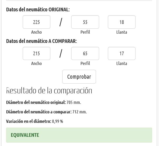

...a ver...si en mi ficha técnica, que no tengo aquí...pero creo que pone como homologadas las 225/55 R18 98V 705mm, y si ademas paso el filtro...
¿Quiere decir que podría montar las 215/65 R17?
....no me aclaro...
...porque ahora llevo las 215/60 R17, que con estas las 215/65 R17 no son equivalentes, pero si en la ficha pone las 225/55 R18 y con estas si lo son...¿las puedo montar?
Creo que tendré que ir a la ITV directo a preguntar... :bow: ...

Amigo @Patan , las medidas de la ficha técnica son las que se homologan para ese vehículo, y por lo que nos cuenta @Renegado Jim , en cada mercado hacen lo que les da la gana. El caso es que en España y en tu coche en concreto, así como en el mío, las medidas sin las que son, y no puedes mezclar equivalencias entre diferentes llantas, o al menos es lo que me explicaron en la dichosa ITV, claro que yo ya no me fío ni de la camisa que llevo puesta. Con esto quiero decir, que si te presentas con una llanta de 17" montada, se basarán en esa medida homologada en la ficha técnica para hacer el +/- 3 % de equivalencia permitido,para esa llanta, y no te hacen la equivalencia con la de 18" que se te permite, si no llevas esa medida montada. Así mismo si llevas la de 18", te harán la equivalencia permitida para esa medida atendiendo a la que llevas autorizada en la ficha técnica.

Pues amigo @Patan aqui esta la prueba en la web americana de Jeep O:-)
Pero como dice el suboficial @Eugene The Jeep , me da la impresion de que tendras que ir a tu ITV habitual a preguntar porque he oido historias de todo tipo, y sobre todo me parece que cada ITV hace lo que le sale del pito en cuanto a equivalencias entre distintas medidas de llanta. Entiendo que las medidas que os viene en la ficha son las que son y de ahi no se puede salir cambiando la llanta, pero sinceramente, si en llanta de 18 el diametro total no excede el 3%, no veo por que no es equivalente una medida en llanta 17 con el mismo diametro :thinking: Obviamente que en la querida ITV te pueden poner pegas, pero me refiero a que seria dificil de justificar por su parte.
En esto hay mucha controversia, aumentada por la falta de sentido común, que en este caso es el menos común de los sentidos.
Si nos fijamos en las tres medidas autorizadas u homologadas para cada pulgada de llanta, 16/65/215
17/60/215,. 18/55/225. Estás no solo son equivalentes entre sí, sino que el desarrollo total llanta +neumático varía muy poco, casi idéntico, de R16 a R 17, en concreto + 4 mm,
un +0.58% y sin embargo con la R18, ya varía +15mm un +2,17% con respecto a la R17, y un 2,75% con respecto a la R16. Estando ya al límite de equivalencias, habiendo mayor
desviación, conforme aumentamos 1 pulgada de la llanta, justo se disminuye en 5 el perfil del neumático para compensar, y se va pasando de un perfil 65-60-55 respectivamente, que no es ni más ni menos que el % de la anchura del neumático en centímetros. De ahí que estás medidas sean equivalentes entre sí cuando cambiamos de pulgadas en la llanta. Pero cuando ya hacemos las equivalencias de cada pulgada, a esta le corresponde un neumático que no debe esceder como todos sabemos del +/-3% en España, y si mezclamos equivalencias entre pulgadas, la desviación del % es mayor, pues en realidad habremos hecho una equivalencia sobre la base de otra equivalencia con diferente pulgadas entre llantas, y lo que vale para una no vale para otra.
Si cogemos por ejemplo la página de equivalencias
http://m.equivalencias.info
Veremos qué para todas estas cuestiones y números, pero además nos daremos cuenta que para R16 se muestran 18 medidas equivalentes, para R17 se muestran 22 medidas equivalentes, y para R18 se muestran 24 medidas. Así que el abanico de posibilidades muy grande, y si además mezclamos equivalencias entre dimensiones de llanta, algo que la página no hace, pues imaginaros que en teoría y solo en teoría, podríamos montar cuanquier neumático que nos diese la gana, y esto en realidad no es así.
Una cosa es que el operario de turno de cada ITV, no tenga ni idea o pase del tema y otra que si se hace la equivalencia para la llanta R17, y según ficha técnica, el perfil de 65 no sea equivalente, al menos en España, pues esto me da que pensar que como dijo alguna vez nuestro capitan @Renegado Jim , en Noruega por ejemplo si que es equivalente, pues sencillamente se aplica el 5 % y el margen es mayor, algo que seguramente pueda pasar también en EEUU.
A no ser que esté equivocado en mis cuentas, y por lo que interpretó del reglamento de equivalencias y por lo explicado por un amigo que trabajó en una ITV.
Os ruego perdonéis el tostón que he soltado, pero es un tema difícil de explicar y que trae cola y muchas dudas a los compañeros.
