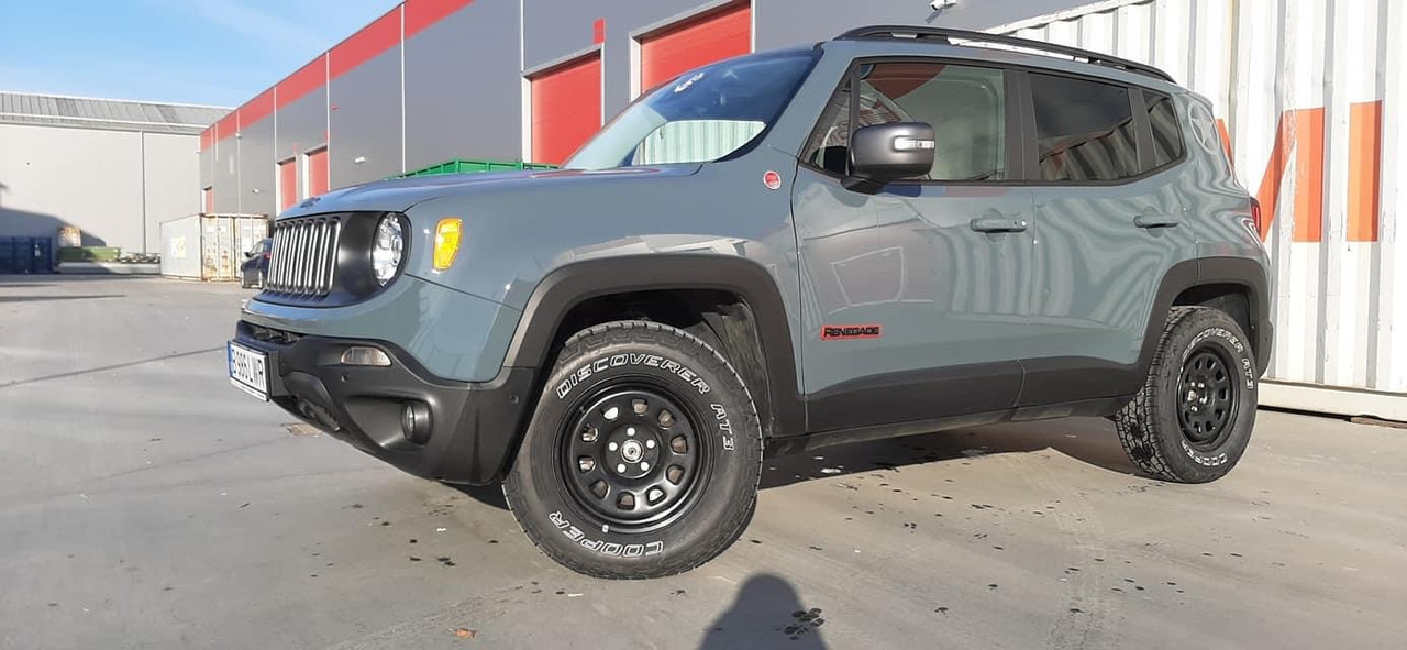

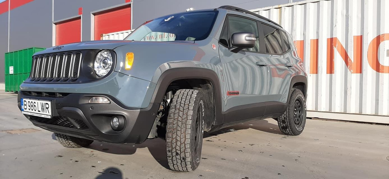

Mensaje por Renegado Jim » 27 Abr 2020, 16:36
Estas fotos van en especial para el tio @Miguel que se que le ponen las gary cooper AT3 ;)
Quedan guapas en 225/70 R16 eh...
