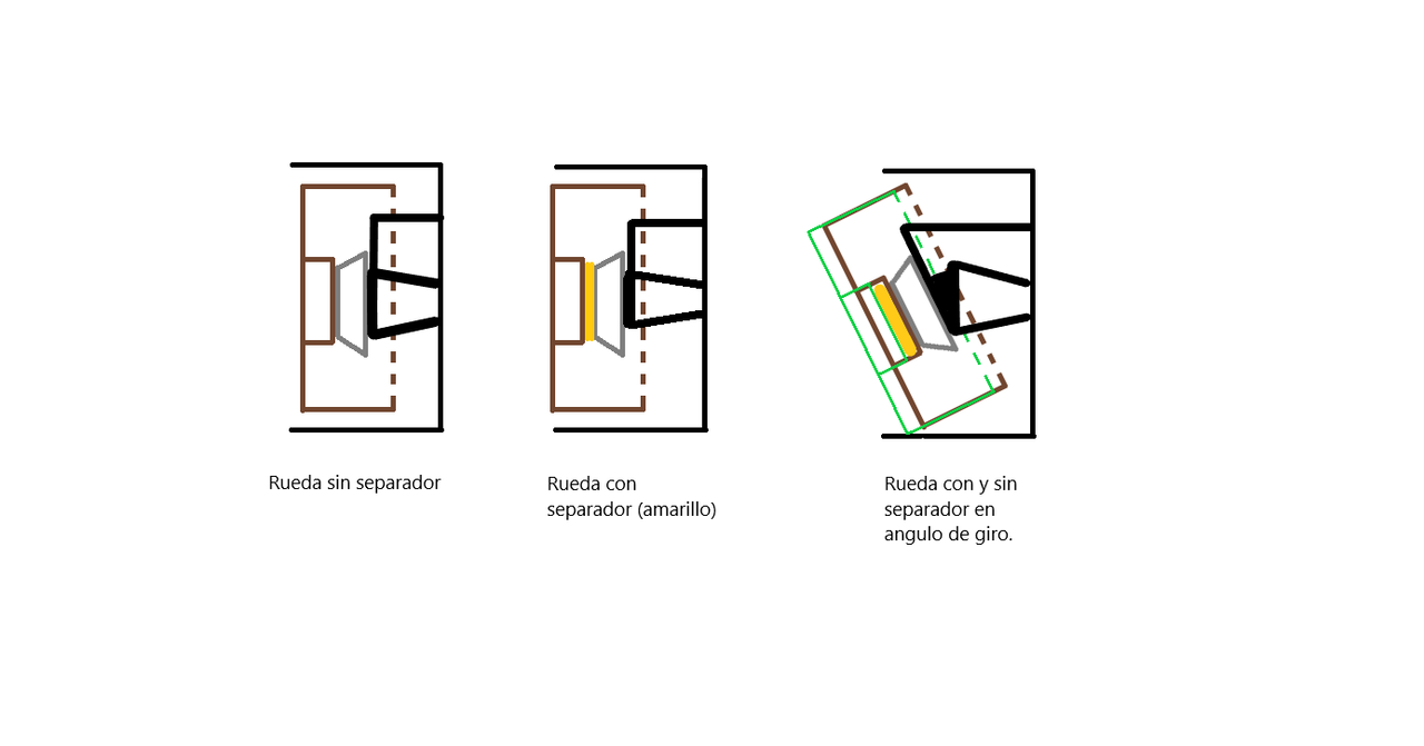

Hasta donde yo tengo entendido, sin modificar nada del coche se que entra la rueda en medidas 225/65 R17, por ahí no tengo problemas, eso si, esto solo pasa en los Trailhawk hasta donde yo se (insisto, sin tocar nada y con el coche de serie).
El problema lo tengo si ya tengo instalados los separadores, que en mi caso son de 20mm. Y digo esto porque me dices lo de "que me plantee poner separadores" cuando ya los tengo.
El tema viene si voy a poder seguir manteniendo esos separadores puesto que estos separadores pueden ser los causantes de que me toquen en el paso de rueda, justo donde tu dices de hacer el Brico.
Es precisamente este punto donde en este foro no he encontrado mucha información y en foros americanos si se nombra esto, que los separadores de rueda pueden ser los causantes de tocar en los pasos de rueda al poner medidas de neumáticos más grandes. Voy a poner un dibujo que hecho y que resume muy rápidamente esta situación, por si le sirve de ayuda ha alguien más.
Antes de nada hay que imaginarse que nosotros estamos situados debajo del Jeep, justo debajo de la rueda. Espero que se entienda el esquema.
En la imagen se ve como en la última pictografía, el neumático en color marrón es donde quedaría situado SIN separador y el neumático en verde donde quedaría situado CON separador y se observa como el separador sitúa el neumático más alejado, pudiendo tocar el paso de rueda.
Entonces mi duda es si alguien, en mi misma situación, con separadores de rueda, a podido montar neumáticos en 225/65 R17 sin tener que tocar nada.

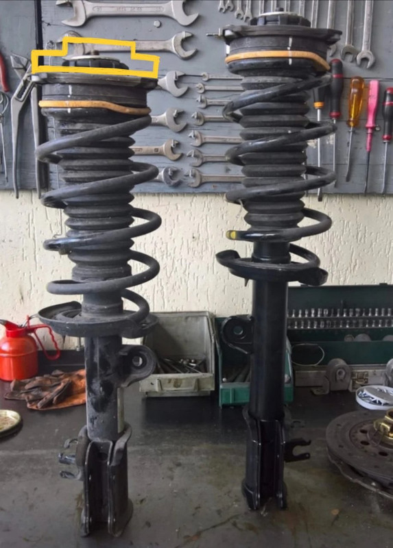

Y hablando un poco más sobre lo que me has escrito. Si llevo el Kit G-Force, eso además te da más tranquilidad porque me podría permitir hasta poner una medida más grande. Y por aclarar una cosa y por favor que no quiero generar polémica ni discusión.
El kit G-Force si hace subir la altura libre al suelo. Este kit eleva todo el coche. Medición hecha realmente por mi y constato que sube esos 2,54 cm. Se ha de entender que este kit no separa la carrocería del coche del subchasis como si hacen otros kits como Daystar, Teraflex, Avid o Rought Country. De esa manera el subchasis sigue quedando a la misma altura y en esos puntos se conserva la altura real libre al suelo, con lo cual aunque el centro del coche este subido vendría ha hacer una subida parcial de todo el suelo del Renegade pero no subiría el punto más bajo, que suele estar donde el subchasis o diferencial trasero. En cambio el Kit G-Force sube todo. La diferencia en porque unos kits separan el subchasis de la carrocería es porque los kit mencionados anteriormente elevan bastante más la altura que sube el kit de G-Force y para no comprometer rotulas, tirantes y brazos pues bajan los subchasis.

Buenos días @Smith , para nada se trata de crear polémica, todo lo contrario aquí se trata de aprender unos de otros y de ayudarnos en la medida de lo posible.
Dicho esto, creo que no me explique bien con los separadores, entendí perfectamente que montas los de 20 mm, en tu Renegade, pero lo que quise decir es que si no haces el Brico del paso de rueda, que veo que no es tu opción, solo te queda quitar los separadores de 20 mm de forma deficitiva o poner otros de menor grosor, es decir, como te indique en mi post anterior, de una medida de entre 15 o 10mm según te pida el giro de la rueda 225/65/17 para no rozar en el paso.
Respecto al G-Forcé pensaba que utilizaba el mismo sistema de elevación de subchasis que el resto de marcas que has mencionado u que utilizan “tacos” para elevar, opción que yo descarte por ser una de las que mas rigidez procuraba al vehículo, pero todo es cuestión de gustos y preferencias de cada uno evidentemente.

Respecto a lo de los separadores, yo es lo que creo que me tocará probar, con un separador de rueda algo más pequeño, como los que has dicho, de 15 o de 10mm, aunque para poner de 10mm mejor ya no pongo. Aunque hay que decir que los separadores de doble anclaje de 20mm me gusta mucho más que los de 15 que solo es tipo sándwich con tornillos más largos, que además, en las llantas que tengo son negros y seguro que los que vienen con el separador son color plata. Lo que al fin y al cabo quería saber es si aunque fuera con separadores de 20mm alguien tiene dichos neumaticos sin que toque, a ver si alguien que lo tenga pues responde.
Respecto a lo del kit G-force, a modo de comparar, este kit es como los amortiguadores de elite lo que en vez de subir 5cm solo sube 2,54cm. Pongo una foto para que se vea fácil la comparación, una foto muy conocida ya, puesto que es la de la propia web de elite.
El dibujo amarillo que he hecho es el añadido del kit de alzado de G-Force de 2,54 cm, si dicho kit fuera de 5cm igualaría en longitud a la suspensión elite, dando los mismos resultados. Porque nadie se engañe, el kit de suspensiones elite lo único que hace es alargar el cuerpo de la suspensión (y se ve en la foto), no alarga el recorrido de la suspensión, este es el mismo recorrido pues por eso se instalan los mismos muelles, que son estos los que marcan el máximo y el mínimo del recorrido de la suspensión, es decir cuando está comprimida o descomprimida.
