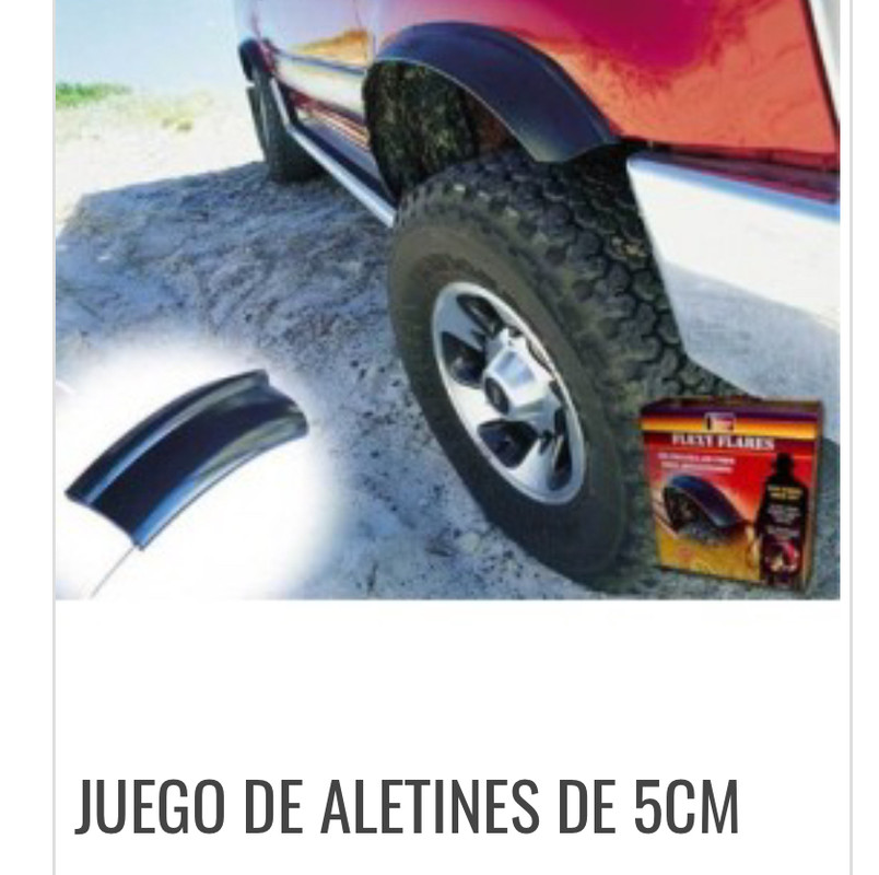

Respecto la medida que vayas a poner de Et para darle más anchura a las vías, tienes que tener en cuenta dos cosas, si pones menos de et38 comprueba que con esas medidas de neumáticos no te vayan a rozar en el paso de rueda, ya que con más de 20 o 25mm de extensión pudiera ocurrir. Y Segundo si sacas mucho neumático deberás poner un suplemento en la aleta del paso de rueda ( aletines ) para que el neumático no sobre salga de la carrocería y así puedas homologar todo y pasar la ITV
Me refiero a esto;

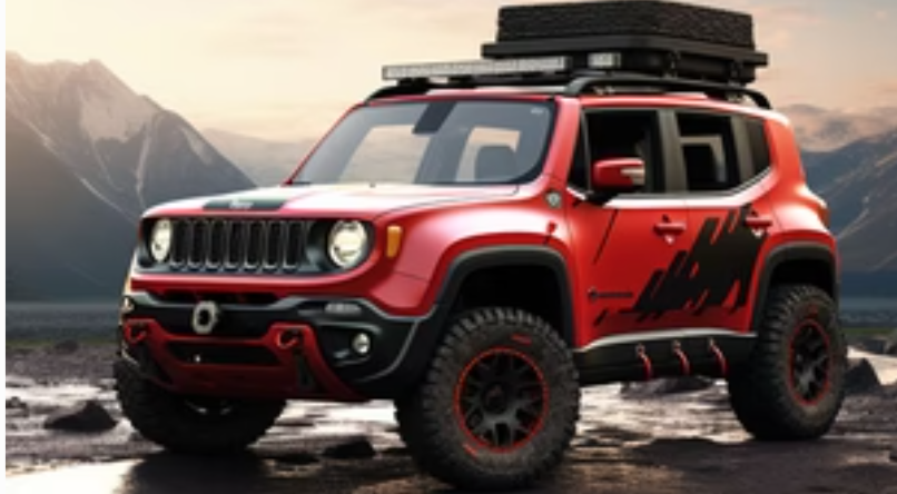

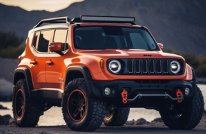

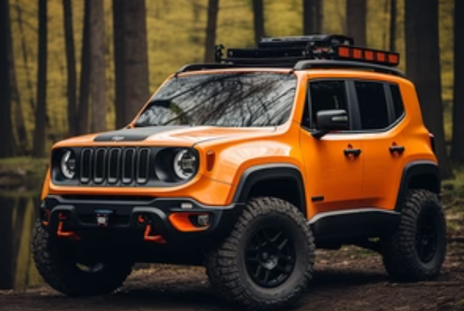

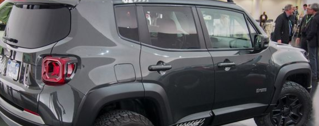

y mira asi es como me gustaria tener mi th.lo que no se que rueda llevan pero esa es mi idea de lo que quiero:
y el ultimo naranja y el gris no se pero esos aletines e estado buscando pero no los encuentro por ningun lado 😢

Lo primero, estando Spike y su experiencia de por medio; no me hagas mucho caso.
Peeero, (si, claro: hay un pero) en el caso de que esas imágenes no sean representaciones virtuales de sueños húmedos, que tienen toda la pinta, cuidado con las preparaciones extremas en un Renegade. Sus homocinéticas, ejes, palieres son las que son y elevaciones y ruedas así sería extender un cheque en blanco a tu taller de confianza y una invitación a ser nombrado socio protector de la asociación de gruistas de España.
La fiabilidad es la preparación principal para meterse por caminos, aumentar la capacidad off road la segunda y la estética la ultima de las prioridades.

@jose gomez todo lo que dice el compañero @JMB es tan cierro como que el sol sale todos los días. Es más otra cosa que añadiría yo es que cuando hagas todas las modificaciones hazlo en un taller con garantías que te hagan un buen trabajo y que todo quede perfecto.
En cuanto a lo de élite @JavierRL es el Delegado en españa de Élite y también Forero.
Por último decirte que los protectores de Élite que van muy bien y son súper resistentes.
P.D. Las Homocineticas de un Renegade con esas ruedas que aparecen en las fotos no te aguantan ni lo que dura un telediario.

buenas jmb gracias por el aporte y spike como siempre gracias,si esta claro que esas ruedas son demasiado grandes no se yo si los ejes aguantarian e visto videos que si que les an metido unas 33" pero demasiado hay que hacerles pa meterselas, las fotos eran para ver lo que salen que es lo que me gustaria por lo que estava ablando con spike sobre el et de la llanta y las ultimas era para ver si esos aletines sabiais algo de ellos por que por mucho que e buscado no los e encontrado por ninguna parte y me molaria poder conseguir algo parecido que kedan de muerte😎😎.
pues eso yo me voy a poner las 235 70 16 y con et que no supere los 38 que me dijo spike y aver como queda!!!
