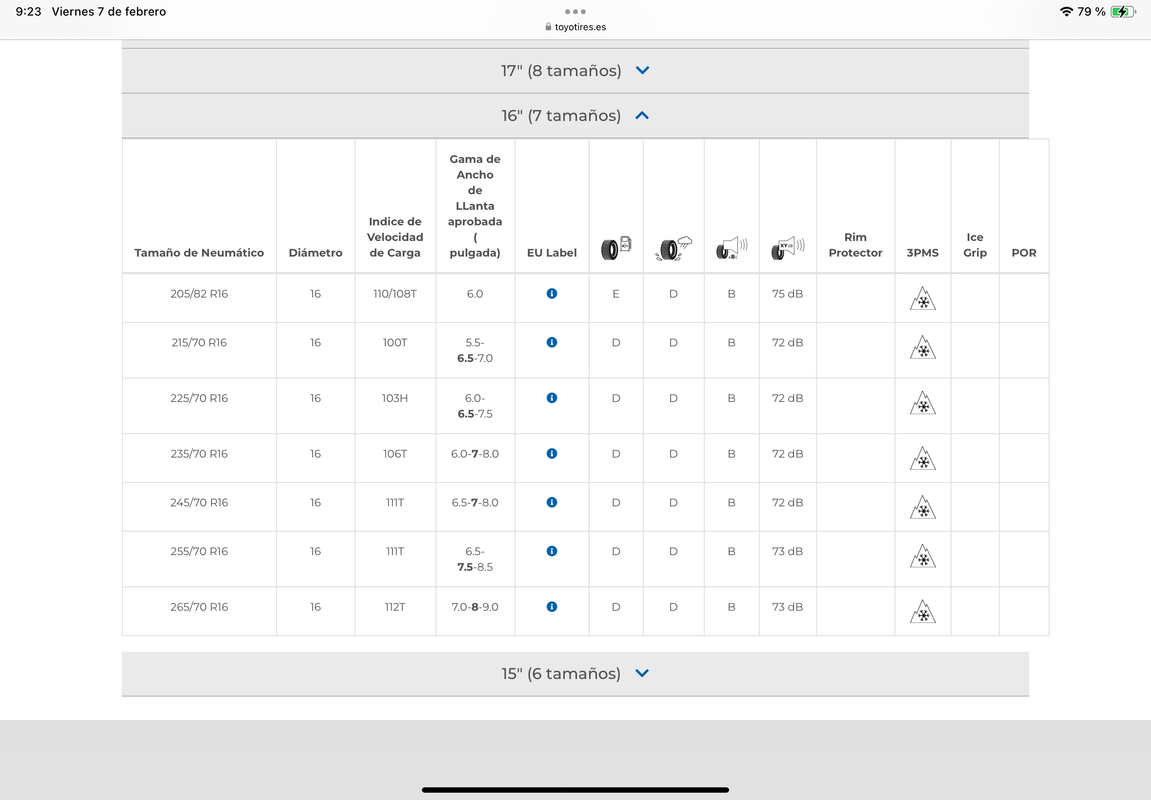

Buenas Jose Gomez.
Sinceramente cuando en su día investigue sobre anchos de llantas acabe muy cansado de la disparidad de información y contradicciones que a veces encontraba.
De la web que me envías como tantas otras que pertenecen a vendedores multi marcas de neumaticos (como a variedad de vehículos a los que van destinados) ya dejé de tenerlas en cuenta. Llegue a la conclusión que el ancho de llanta no tiene porque ser el mismo, siguiendo unas directrices, para un deportivo con perfil 30 que para una camioneta con perfil 75.
Más que nada porque, por ejemplo, se contradice con el fabricante Toyo.
Y te voy a poner dos ejemplos con el neumático Toyo Open Country ATIII, neumatico mixto 4 estaciones.
En su medida 235/70 R16 dice que se puede utilizar un ancho de llanta desde 6 a 8 pulgadas con la recomendación de utilizar llanta de 7 pulgadas.
En su medida 255/70 R16 dice que se puede utilizar un ancho de llanta desde 6.5 a 8.5 pulgadas con la recomendación de utilizar llanta de 7.5 pulgadas.
Te voy a poner una captura y el enlace aquí para que lo puedas ver tú y con el resto de medidas que existe enlace ese neumático.
https://www.toyotires.es/tire/pattern/o ... ntry-atiii
Luego, si sigo cuestionándome el porqué esa disparidad quiero ver que monta de serie, por ejemplo un jeep Wrangler actual, para seguir viendo contraste. Y se ve como un jeep wrangler monta de serie 255/75 R17 en una llanta de 7.5 de ancho. Entiendo que en toda aritmética ingeniera han debido tener en cuenta que si alguien hace offroad con un wrangler Rubicon va a poder deshinchar sus neumáticos cuando lo necesite sin desllantar, y la verdad por más que miro en fotos el wrangler Rubicon no sale de serie con llantas Beadlock.
Una Vez dicho todo esto, llega a la conclusión que tu más prefieras. Si sigues creyendo que llanta 7 no es tu opción porque va a desllantar pues adelante con las de 7.5.
Aquí solo intentamos aportar nuestro granito de arena.
Saludos.
