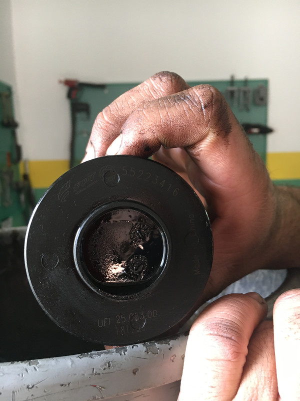

Bueno amigos, pues como ya os he comentado en post anteriores en este tema, el coche del amigo @Miguel , tenia el aceite demasiado degradado y obscuro, y como es de segunda mano, y no sabíamos el mantenimiento anterior, y aunque ya lleva más de dos años entre nosotros nosotros, y dado que además lleva bola de enganche, y tenia la suspensión original demasiado cedida, no es dificil deducir, que seguramente haya tirado de algún remolque o caravana, con lo que todo esto puede conllevar en el estado interior del motor. Todo esto unido al cambio de marca de aceite, y que en este no hubiese el más mínimo residuo, le recomendé hacer un lavado o enjuague suave del interior del motor, y así hacer borrón y cuenta nueva.
Por supuesto que en el mercado hay una gran cantidad de productos para tal fin, unos se utilizan con el motor a ralentí durante no más de 10, 15 minutos, y otros se debe circular por un kilometraje determinado con el aditivo de limpieza, que oscila entre 100-200 km
Indudablemente cualquier marca de reconocida reputación nos valdría, y en este caso, me decidí por una de los modelos de liqui moly, en concreto Liqui Moly Engine Flush Plus con la referencia 2657, por su precio en oferta, y su sencillez de uso, a parte de la marca.
El resultado fue muy satisfactorio, el aceite se vuelve muy fluido, casi liquido, y es mucho más fácil drenarlo, arrastrando todo tipo de suciedad que se pueda haber depositado en conductos, sellos, etc. La prueba de la limpieza realizada, es que tanto los multijet 1.6 como los 2.0, llevan un máximo de 4.8 litros con la capacidad del filtro incluida. Pues tras el lavado, y esperar un buen rato a que no saliese ni una gota, y reponer el nuevo aceite, el Ravenol FES, este se llevó todo el bote, es decir, los 5 litros enteritos. Lo que quiere decir, que esos 200 cc de más son los restos de aceite, mugre o lodos, que pueden quedar residualmente, y que suelen contaminar el nuevo aceite.
Un dato más es, no solo lo sucio que salió el aceite, sino el filtro, que parecía de otro planeta, negro y mugroso como el mismísimo carbón.

Poco más que añadir a lo comentado por el amigo Eugenio, a la espera de poder utilziar más el coche como os comenté en un post anterior.
La verdad que el filtro del aceite era como un alien negro, me quedé muy sorprendido del estado en el que se encontraba.
Yo le hice cambiar el aceite con 58000 km (la Revisión de los 60 mil ) en Granada, Concesionario de Jeep, es decir que el que llevaba ahora era Selenia.
El que le hubieran puesto antes, no tengo ni idea, lo primero que hice antes de comparlo fue llevarlo a un taller y me confirmaron que el aceite estaba en buen estado.
Por cierto el filtro que quitaron era el modelo UFI 25.083.00
:-O
Para que luego digan que vayas mejor al servicio oficial porque los recambios son originales Mopar y que si bla bla bla....
Re: ¿Qué aceite le pones a tu Jeep Renegade?
Mensaje por Eugene The Jeep » 21 May 2021, 23:26
Así es amigo @Renegado Jim, no siempre los recambios oficiales son mopar, y en todo caso suelen ser de otro fabricante que fabrique para mopar y lo etiquete como tal, ya que normalmente las marcas no son fabricantes de baterías, filtros, aceites,.... y si hacen suculentos contratos y acuerdos para la fabricación de todos estos componentes, y algunos incluso le ponen el nombre oficial de la marca. Esto no quiere decir que sean de mala calidad, pero si que lo rodean de un halo premium, que suele elevar el coste y precio de los productos en exceso, si lo comparamos con la calidad ofrecida. Y desde luego que por mucho menor precio o incluso el mismo, se consiguen elementos de mantenimiento, como todo tipo de filtros, baterías, pastillas, líquidos, etc y de mejor o idéntica calidad.
Siempre he dicho al respecto, que es aquí donde verdaderamente está el negocio de los concesionarios. Y como ejemplo, un filtro de aceite mann (HU 8006 z) le ha costado al amigo @SpikeJeep, 11,29 €, y para mí tiene mejor calidad que el UFI 25.083.00, a un precio parecido y que ponen en el concesionario, aunque aquí te claven el doble.
