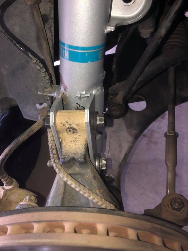

Pues merodeando por los foros yankees, esta semana he visto un par de posts que me han llamado la atencion, ya que mencionaban un problema bastante serio.
Yo en principio tenia una imagen de los amortiguadores Bilstein B8 como una de las mejores opciones para elevar nuestro Renegade, pero viendo esta informacion creo que no me voy a decidir por estos amortiguadores, y buscare otras opciones si llega el momento de cambiarlos.
Como podeis ver en las imagenes, la base del amortiguador se ha doblado completamente en una frenada fuerte, (segun comentaban en el foro americano a no mas de 50km/h), con lo que me parece que no es que hayan sufrido mucho estres para acabar asi. Como podeis ver la base del amortiguador donde van atornillados a la mangueta esta mas reforzada en los amortiguadores del TH de serie. Yo pensaba que seria un defecto de fabricacion, pero parece ser que le ha pasado a alguno mas. Tambien ha comentado que Bilstein no le ha cubierto la garantia cuando solo tenian 2 meses montados :?
En fin, que no quiero que cunda el panico, ya que se que algun compañero los lleva montados, pero sinceramente tenia otra imagen de Bilstein en el mundo del offroad. :|
Mensaje por JeeperHam » 10 Ene 2020, 22:44
da la casualidad que también he visto la noticia y algunos usuarios en Instagram que han denunciado a Billstein...
Si no recuerdo mal el caso que comenta @Renegado Jim fue frenando a la altura de un stop a 33 millas/h...
Así que creo que debe ser un defecto de fabricación que es TELITA
