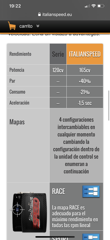

Por ejemplo este , fabricado en Italia y por menos de 80€
https://www.italianspeed.eu/es/chip-de- ... -2161.html
Mira esta captura ,
Para mi motor de 120cv te prometen 165cv
Y repito que son menos de 80€...

Mensaje por Patan » 09 Feb 2020, 20:26
JeeperHam escribió: ↑
09 Feb 2020, 19:23
Mira esta captura ,
...mmm...yo saldría corriendo sin pararme en ello...
Mientras no haya un selector de modo tipo SelecTerrain o de modo City/Sport/... puede que vaya...yo, ni aún así lo pondría, pero cuando ya tienes un control de modos por medio, creo que la cosa se complica y como siempre digo y como se explica muy bien en el vídeo, si lo haces, hazlo bien y con un chip de 80€, no lo veo ni queriendo...;) :slightly_smiling_face:
