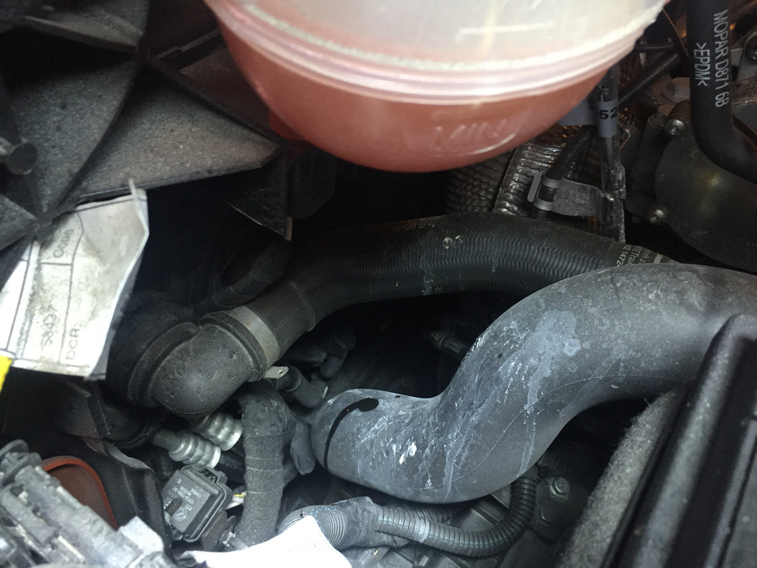

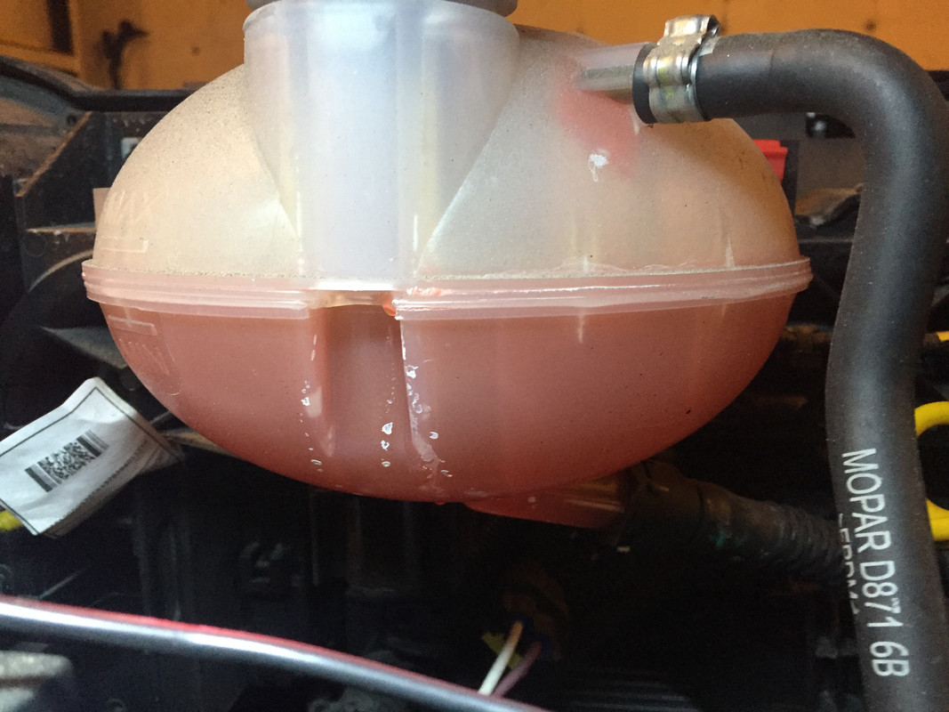

Rescato este post para hacer un aviso a navegantes!
Como veis el nivel de liquido en mi tanque de expansión del refrigerante siempre estaba como a la mitad entre el nivel del maximo y el minimo.
No le daba mayor importancia ya que las temperaturas del motor eran las correctas, pero una vez al año me tocaba rellenar un poco de anticongelante para llegar a la marca del MAX.
Pues la semana pasada estaba mirando los niveles del aceite y demas liquidos y me di cuenta de que el vaso de expansion rezumaba un poco de refrigerante por la junta de union del propio vaso. Tengo hora para que me lo cambien en garantía el martes que viene, pero que sepais que es un problema conocido de nuestro modelo.
Pongo unas fotos para que mireis de vez en cuando y si el nivel nunca esta en la raya del maximo es que probablemente se este evaporando poco a poco por la junta de union del propio vaso que tiene tendencia a rajar por ahi.
