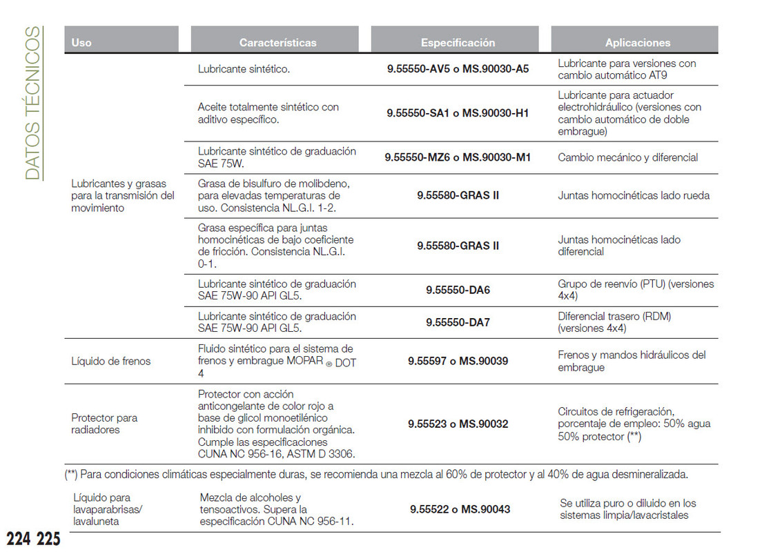

Re: Mantenimiento Caja de Cambios Trailhawk
Estaba equivocado, es aceite sintético para cajas de transmisión, aquí ves todos los líquidos
