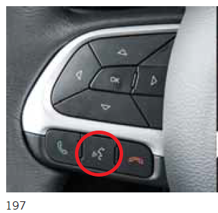

Hola a todos.
Tengo una radio Uconnect 6.5 en la que quisiera poder activar el Asistente de Google en un teléfono Android emparejado por Bluetooth manteniendo pulsado el botón del volante "Activación del reconocimiento de voz". Lo pregunto porque cuando emparejo un iPhone por Bluetooth si puedo activar Siri presionando este botón y me permite pedirle una orden por voz al iPhone.
He probado con un teléfono Android y no me permite activar el Asistente de Google o también llamado "Ok Google". ¿Alguien ha conseguido activarlo de alguna forma?
Gracias.
Un saludo.

Buenas tardes. A mi, cuando aterrizó el coche y emparejé el iPhone, no me lo esperaba al no tener applecar play y efectivamente Uconnect te pregunta si quieres activarlo (le di si y ya está)
Si no te lo pregunta con android, tiene pinta de que no se pueda; ¿podrá ser porque lo configures o no como teléfono principal?

No, no me pregunta nada de eso. En el manual del coche aparece que esa función existe para iPhone, se llama Siri Eyes Free. Pero no habla de nada parecido en el caso de Android.
De momento, así por defecto, parece ser que no es compatible con Android.
Se me ocurre que, de alguna manera, se podría hacer que el Android emule ser un iPhone a la hora de conectarse por bluetooth, pero desconozco como hacerlo.
