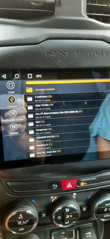

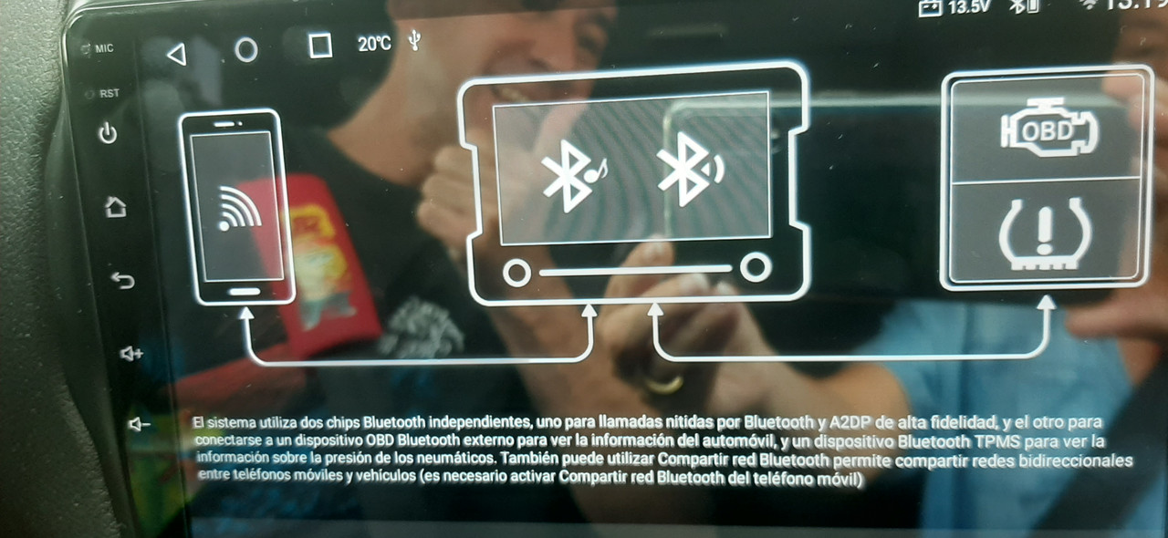

La semana pasada me he cambiado la radio finalmente, el Uconnect me caducó ya hace medio año...

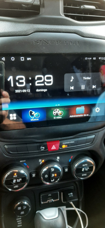

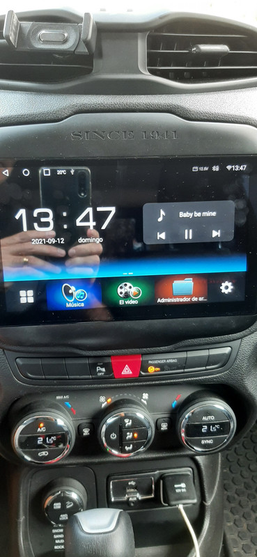

Es una radio Android, os adjunto la ficha técnica. Solo la he usado unos días pero muy bien hasta ahora.
Es un modelo que llama especifico para la marca Jeep/Renegade, me ha reconocido los sensores de aparcar (delante/laterales y atras), me sale el indicador con las rallitas de aproximación en ambas pantallas ahora. Los mandos del volante (atrás) los reconoce bien para subir/bajar volumen y adelantar canciones. Los mandos de adelante siguen funcionando en la pantalla pequeña de Jeep (al lado del cuenta rev). No me he puesto a asociar mas botones todavía, pero creo que una opción.
La radio trae 2 tomas de USB, Con una toma se conecta al USB de Jeep y esta reconoce los 2 USB de Jeep (frontal y reposa-brazos) y con la segunda le hemos puesto un alargo y ahora tengo otro usb en la guantera del copiloto, total tengo 3 USB ahora:).
Bluetooth, teléfono y agenda de contactos todo perfecto y lo sincroniza bien.

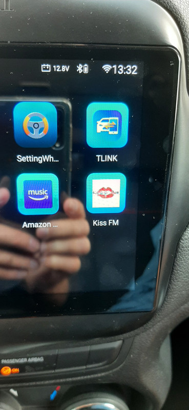

Internet: lo estoy conectando con conexión compartida desde el móvil, he activado una rutina con BIXBY (Samsung) que al detectar el coche me active compartir conexión y al salir del coche desconectar...

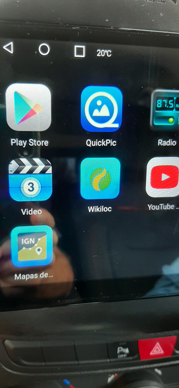

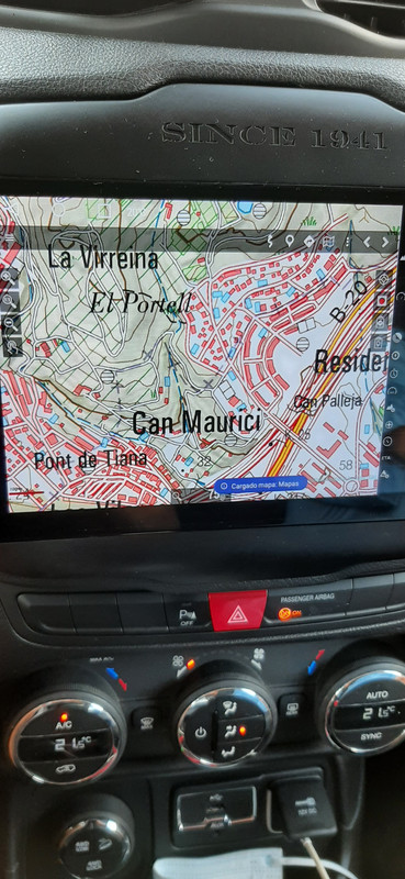

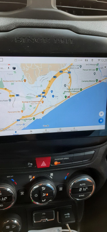

Navegador: Trae el iGO, pero directamente estoy usando googlemaps, he descargado casi todo Cataluña como mapas "offline", son unos 500 megas.

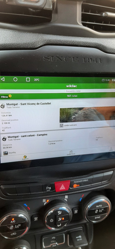

Rutas 4x4: Instalado Wikiloc y IGN; ambos van perfecto y descargan mapas de satélite o los de IGN normales, también voy a poner a descargar mapas offline al menos el de España en Wikiloc. Pero seguir el ruto-metro funciona perfecto.
G-drive: funciona perfecto, estoy usando mi cuenta de Google así que sincroniza casi todo. Un consejo de seguridad, podéis cerrar la sección del coche desde el mismo móvil, yo tengo activado verificación en 2 pasos al iniciar cesión osea que necesitareis re-confirmar(aceptar) en el móvil si alguien quiere entrar en la cuenta desde cualquier dispositivo.
Android auto: funciona con cable y con WFI, pero nolo estoy usando ya que tengo google maps directamente en el radio..

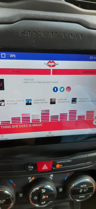

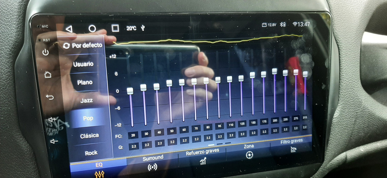

Música: El reproductor que trae muy bien, por fin tengo un ecualizador como los de los 80 con mas de 20 bandas y ecualizaciones predefinidas ROCK, POP, etc..falta la de Tecno, la voy a configurar en personalizada. Funcion surround y ajuste de graves perfecto. He instalado las APPs de Kiss FM y Amazon music, ambas van perfectas...
Estoy intentando conectar un antiguo modem 3/4G USB D-Link para tener internet permanente, pero no lo he logrado todavía. Se podría usar un modem de los que van al mechero atrás, pero ya llevamos la nevera en los viajes...seguiré trabajando:)
