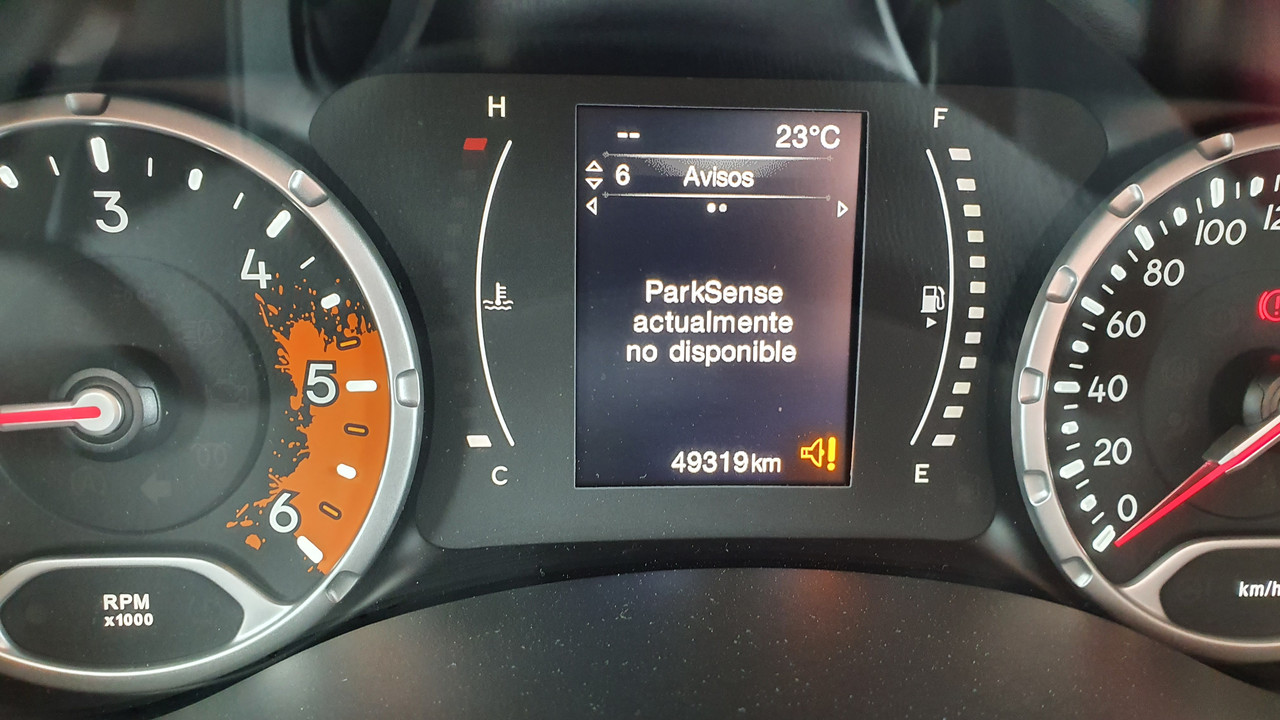

Como curiosidad el park sense no funciona porque por lo visto el altavoz trasero izquierdo es el encargado de emitir los pitidos del radar de marcha atrás y al desenchufarlo el sistema se anula automaticamente..
