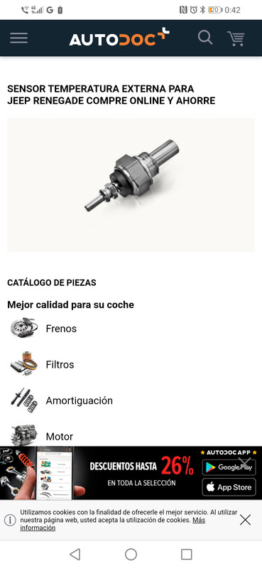

Mensaje por SpikeJeep » 05 Ago 2020, 00:43
En autodoc lo puedes encontrar...
