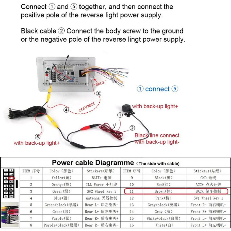

Mi aporte del día:
Para radios android del renegade.
Espero que os sirva
Espero que os sirva
