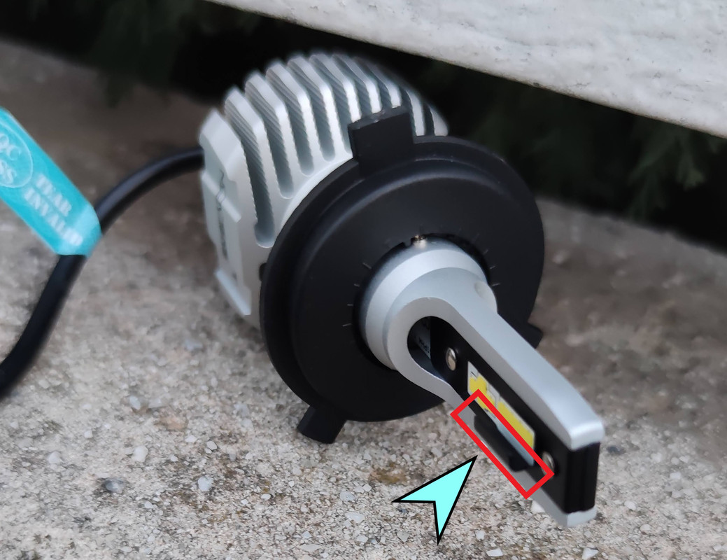

Yo también tengo el Renegade de 2021 (1.0 gasolina) y a mi las bombillas me han ido perfectas. Yo he pillado las que me recomendó @Eugene The Jeep y van perfectas. El link de Amazon España donde yo las compré es este:
www.amazon.es/novsight-bombillas-conver ... r=1-5&th=1.
Solo debes tener en cuenta dos cosas a la hora de cambiarlas:
1ª Usa guantes (de látex por ejemplo) para quitar las bombillas originales que trae el coche, ya que si las tocas con los dedos desnudos, luego se te fundirán mucho antes.
2º Cuando coloques las leds del enlace, asegúrate que quedan colocadas en vertical y con el "plastiquito negro" en la parte de abajo. Te adjunto una imagen en la que lo he marcado en rojo para que lo veas mejor.
Si necesitas mas ayuda con algo dímelo, pero hazlo mencionándome, para que me aparezca el aviso cuando entre al foro.
Un saludo y espero que vaya bien.
