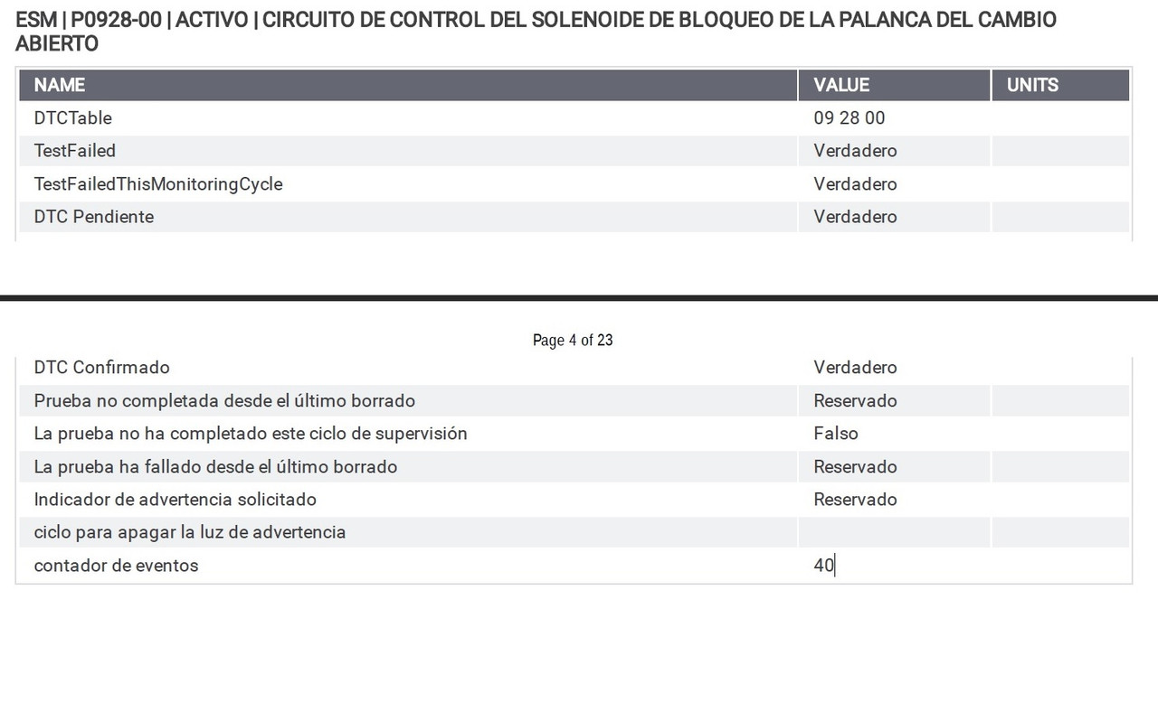

Buenas a todos.
Sigo sin coche, después de varias llamadas y correos con el jefe del taller me ha mandado el informe del reporte de fallos del coche. La pieza dañada es el selenoide de la palanca de cambios y el motivo de seguir sin coche pues parece ser que es la situación en la que vivimos últimamente, no tiene a toda la plantilla, no hay stock de piezas en España y la tienen que traer de Italia. Y poco más les he escrito un correo a la empresa que me puso la batería pero no he tenido contestación. Os adjunto un extracto del informe por si os resulta de interés, es más largo y salen más fallos pero parece ser que el único real es este.

Menuda faena @Malsan_ , al menos tienen localizada la averia y es cuestion de tiempo que llegue la pieza.
Por cierto te dieron el part number del solenoide? entiendo que no tenia nada que ver con el software o la bateria y lo que falla es el solenoide hidraulico que bloquea/desbloquea la palanca cuando pisas el freno?

Buenos días.
Gracias por los mensajes de ánimo... Sigo sin coche, así que de esta semana nada, ya nos vamos a la que viene... bueno @Renegado Jim entiendo por lo que me pone el parte que lo que ha fallado no es el selenoide en sí si no el circuito de control del selenoide, son 23 páginas el informe, lo he estado mirando y es un poco engorroso, al menos para mí entenderlo al 100%, entiendo que ahí salen falsos positivos, por el estado de la batería anterior y por lo que sucediera y luego errores activos... que salen varios pero por lo que entiendo.. a ver si me explico, deben ser fallos en cascada, como falla el circuito de control del selenoide, falla la caja de cambios y falla el motor, pero la única avería "real" es el circuito de control del selenoide.

Tiene sentido lo que dices @Malsan_ , y que sea alguna centralita que haga o provoque los fallos de después !
Ya nos vas contando ! Si puedes mandar capturas aunque Sean 25 páginas entre todos lo mismo sacamos más cosas en claro

Gracias @Malsan_ por la informacion.
Efectivamente entonces si no es el solenoide en si, y ha sido el circuito de control que manda la señal, entiendo que lo que te han pedido como pieza de recambio es la centralita del cambio?
Como dice @JeeperHam a ver si es posible subir el informe de error de algun modo y entre todos los makinas que hay en este foro le echamos un vistazo para sacar algo en claro y evitar futuras averias a la hora de cambiar la bateria (no digo que este relacionado pero quien sabe)
