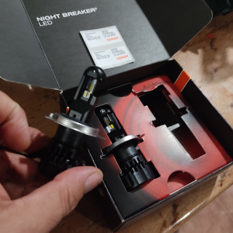

Bueno, pues ya tengo montadas las osram, y ha falta de unas cuantas pruebas más exhaustivas, y sobre todo por vías que suelo frecuentar para tener una apreciación mucho más objetiva, mis primeras impresiones, serían;
No mejoran en comportamiento, luminosidad, color, temperatura del faro etc a las novsigth, y la vista general desde el frontal del coche no hay casi diferencia, sin poder discernir que faro lleva cada bombilla. Lo que me ratifica, en que en su momento fue costosa su búsqueda, pero la mejor opción.
Ratificar las impresiones de los compañeros @MarcosV ,@NGV13 ,@Novaera , en que se forma una pequeña zona de un metro, metro y medio delante del morro del coche más oscura o peor iluminada, y que ya he comentado en post anterior, debido seguramente al diseño y terminación en cazoleta de la bombilla, para evitar el deslumbramiento con faros en la posición más alta, y que si tiene en su contra las novsight,. Esto mismo, les pasa a las bombillas de philips, las Ultinon pro 6000 led, con un diseño casi idéntico a las novsigh, pero con refrigeración por ventilador como las osram, y que en videos que he podido ver, no se forma esa zona más oscura delante del morro, pero que si crea un alo por encima de la zona de máxima iluminación que pueden deslumbrar.
En mi Eugene no me han salido ningún tipo de error, al igual que las novsight, y desde luego acostumbrado a llevar led, no he notado nada de mejora respecto a las anteriores, pero me he decidido a probarlas, por la bajada de precio, y porque ya estaba arto de ir cambiando cada dos años las bombillas para pasar la ITV, y por la tranquilidad que me aportan por el tema de legalidad. Aunque ya veremos con el tiempo, la durabilidad de estas osram, que aunque en teoría dan 4 años de garantía, no se yo el tema del ventilador. Aunque rompiendo un lanza, de momento, es bastante efectiva, pues la temperatura del faro es prácticamente la temperatura ambiente, cosa que no pasa con bombillas halógenas, y en el interior en la parte trasera, tampoco se genera mucho calor.
Me he inclinado por las osram frente a las philips, que también están homologadas, porque en varias pruebas y review salen mejor paradas, ya que las osram tienen 23/27W para cortas y largas respectivamente, me gusta más su diseño, con más potencia, y un blanco más puro 6000 grados Kelvin reales, y enganche metálico con la zona trasera del ventilador más pequeña y por ende más espacio para la refrigeración y montaje de la bombilla. La philips, no la he probado, pero es menos potente 18/18 W, pudiendo dar más posibilidad de error, zona trasera más grande, 5800 grados kelvin que por lo visto en videos, parecen ser menos, con la parte del enganche en plástico,, con menos led y donde se aprecian las soldaduras. Con dos años de garantía aumentada a tres con registro, frente a los cuatro años de as osram.
Bien es cierto que las philips son algo más baratas, pero no menos cierto que las osram, están bajando, y no es difícil encontrarlas incluso más baratas que las philips
Si alguien le gusta más y se anima a las philips, ni que decir tiene que desde aquí, les agradeceríamos comparta sus impresiones.

Unas fotos iniciales comparando con las novsigth, con idéntico tamaño y como veréis en la ultima foto, en cada foco lleva instalada una osram y una novsight sin destinguir cual es cual. En breve subiré más fotos y pruebas.

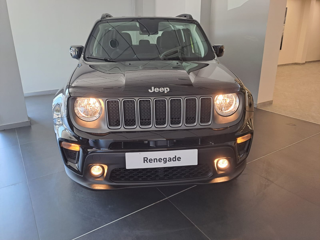

Mensaje por Terry14 » 26 Jul 2023, 13:12
Hola, intento acceder al enlace de las bombillas y ya no sale. Alguno podría ponerlo actualizado ? Desde el puedo ver otros tipo de la misma marca pero me salen diferentes opciones como H7
9005/HB3
H4/9003/HB2 Hi/lo
No se lo que significan …
Nos dan el
Coche bomba o
Viernes y viene con todo en luz amarilla una vergüenza que un coche de 2023 salga con esas luces diurnas ….
Quiero cambiar todo el frontal y he leído todos los post pero necesito un alma caritativa que me ponga el balón al pie.
Muchas gracias y saludos.
Adjunto foto de cómo está el coche ahora:
y seguro que la cago Imagen
