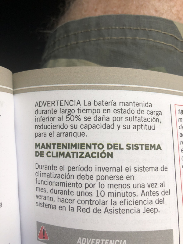

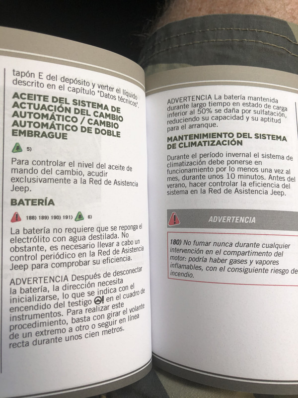

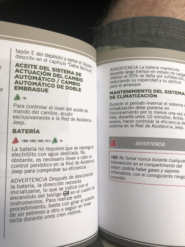

Hasta el manual pone que una batería por debajo de 50% se sulfata y adiós

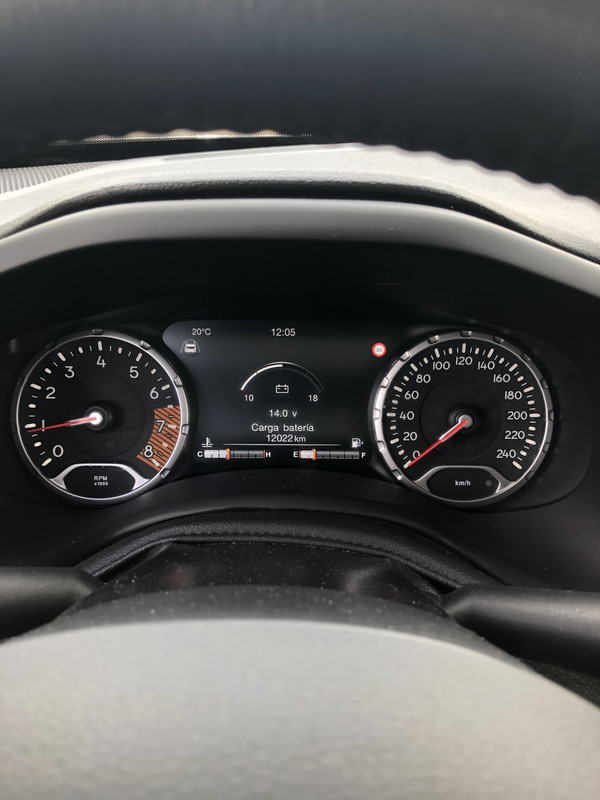

Buenas tardes,
Según lo previsto no ha recibido nada de carga,
Colocó pinzas con la ayuda del coche de mi vecina manteniendo las distancias y el coche arranca a la primera todos los indicadores bien con el coche arrancado le dado una vuelta para hacer recados de primera necesidad como estanco farmacia y gasolinera
para poder dejarlo arrancado como una hora llego a casa con todo bien apago y espero un poco le doy a on y nada enciende todo marca panel el rojo 10.8v y carga la batería y como a los 10 15 Segundo empieza la feria y obviamente no arranca.
Es más mi vecino de enfrente es taxista y se lo he comentado más o menos todo lo que me iba pasando estos días y lo primero que me ha dicho eso es la batería que se ha derivado seguro .
Le hago caso porque paquillo es un crack como taxista y mecánico
con el cambio de batería y manteniéndola por el s/s no tendría más problemas.
Os dejo una foto arrancado y todo perfecto
Gracias
por vuestros comentarios de ánimo de estos días
Mañana espero la batería y ya os comentaré.
