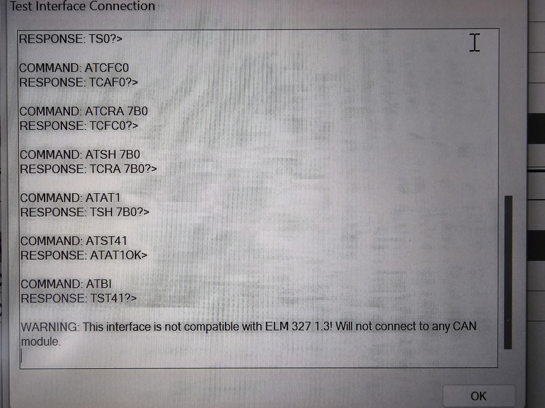

Pues el mio es del 2015. Lo he comprado de segunda mano ahora. Me he pillado 4 obd2 de esos y ninguno... pero ninguno...
Tengo el 327 wifi, Bluetooth, usb y a mayores otro que tenía y nada. También probé con uno que tenía del grupo Vag y nada...
Ya estoy empezando a pensar que es por la versión del multiecuscan 5.2 o por el Windows 11... pero estoy desesperado... porque necesito hacer el alineamiento proxy al cambiar la radio y también el reset del aceite y cambiar los frenos traseros con freno automático. El sábado me llega el obd rojo, el OBDLink ScanTool SX versión usb, a ver si ese lo pilla... pero a estas alturas ya lo dudo...
Podría ser por unos adaptadores de colores que he visto que hay?

Re: OBD2: sistema de diagnostico
Yo solo lo he probado con la app del movil / ipad y me ha funcionado bien. Tienes el MES de pago?
Con el cable rojo para saltar el gateway he probado el Jscan con el movil y tambien me ha ido bien.
Los cables del MES los necesitaras para hacer segun que operaciones, pero de entrada el OBD bluetooth / wifi te deberia conectar y poder leer las ECU sin problema. Luego ya segun que cosas qiuras hacer, el propio MES te pide que conectes el cable necesario (creo recordar que se usaban el gris y el morado?)

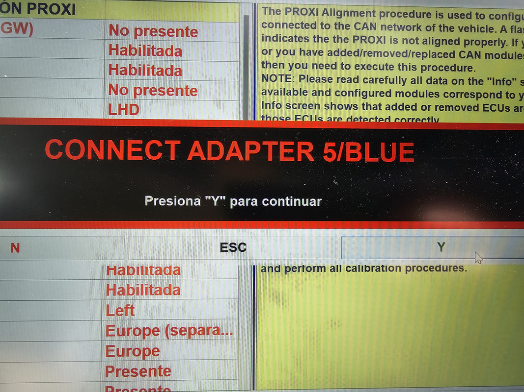

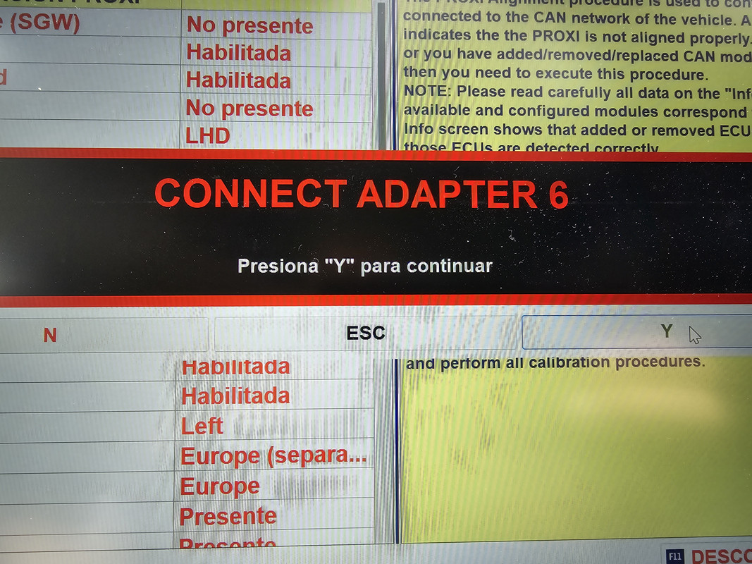

Con este que he comprado si me.conecta. Por fin. Pero a mitad del alineamiento proxy me pone esto:
Y esto:
Sabéis a qué conectores se refiere?
El azul es de esos de colores que vienen 6 diferentes? Los que decíamos el otro día?
Y el 6 que me.pide cuál es?

- Mensajes: 5032
Correcto, son los cables de distinto color que te va pidiendo (necesitas el azul y el gris), y el codigo de los adaptadores es el siguiente:
Green Adaptor Lead (MultiECUScan / FiatEcuScan Adaptor 1) = Engine, ABS, Power Steering
Red Adaptor Lead (MultiECUScan / FiatEcuScan Adaptor 2) = Airbag
Yellow Adaptor Lead (MultiECUScan / FiatEcuScan Adaptor 3) = CAN
Purple Adaptor Lead (MultiECUScan / FiatEcuScan Adaptor 4) = Electric Hood
Blue Adaptor Lead(MultiECUScan / FiatEcuScan Adaptor 5)= Control Module
Gray Adaptor Lead(MultiECUScan / FiatEcuScan Adaptor 6)= base control module
Muchas gracias Renegado Jim. Acabo de solucionarlo. Ya hice el alineamiento proxy. Y he borrado los errores.
Mañana sustituiré las pastillas y los discos traseros ahora que ya puedo acceder al EPB.
