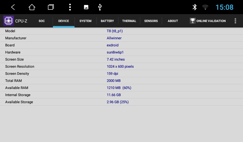

Les cuento mi experiencia con mi multimedia desde Argentina.
En noviembre de 2018 compre en un comercio de autoradio, un equipo octacore 1.8, 2gb de ram y 16gb de almacenamiento (los cuales quedaron cortos al fin de cuentas, creo que mínimo debería ser de 32gb, una parte ya la ocupa el sistema operativo).

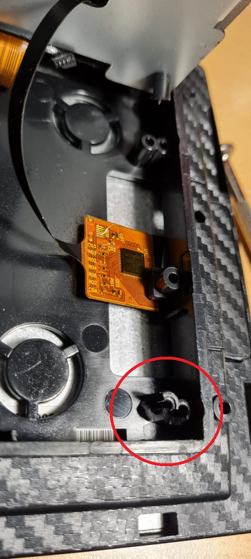

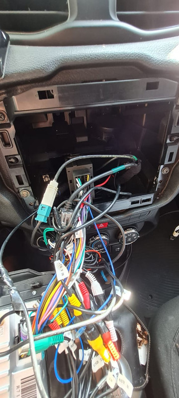

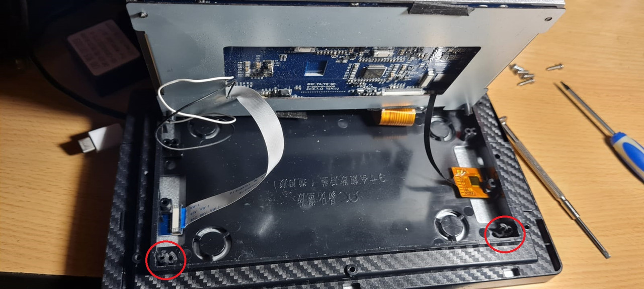

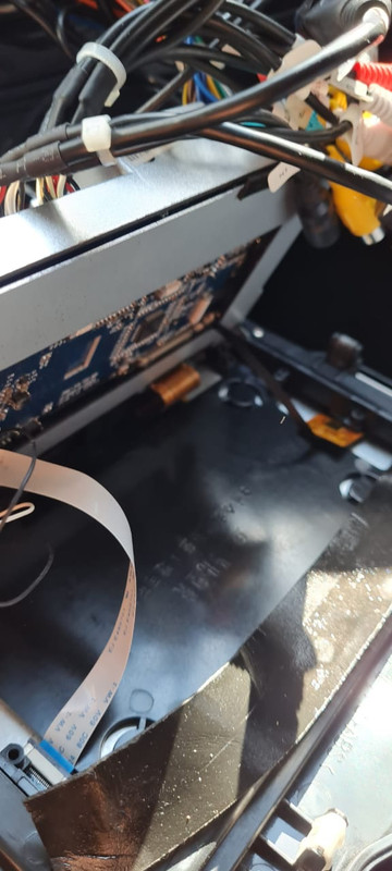

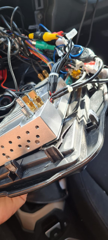

2) El otro inconveniente que puedo señalar, es que además del fallo del software, al sacar el winca para reinstalar el uconnect 5, hasta tanto lo reemplazara, lo que encontré fue que la carcasa que contiene el hardware y disipador estaba desprendida de lo que sería la carcasa plástica de la pantalla táctil, la que a su vez va atornillada al marco.
Es decir que el diseño de este equipo al menos, no era realmente algo que estuviera preparado para transitar.

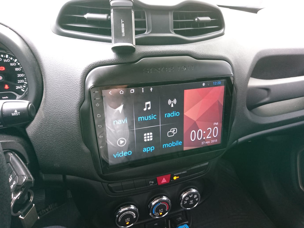

Previo a mis vacaciones de enero 2022, hice ajustar el marco que dice "since 1941", que es una pieza independiente que también va atornillada, pensando que eso era lo que estaba flojo, fue así que lo sujetaron con una cinta negra; pero yo no vi que hicieron, solo me lo dijeron así.
En realidad, lo que estaba flojo era la sujeción de carcasa del hardware, que ya se había desprendido al partirse el plástico donde ajustaban los tornillos.
Este es el modelo de mi multimedia, winca y roadnav son o eran la misma empresa: (L711 Renegade 9 inch_Guangzhou Zhihang Electronics Technology Co.,LTD)
