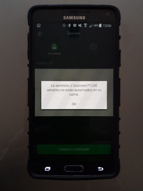

Hola, necesito vuestra ayuda, primero perdonarme si este no es el lugar, pero en los otros temas de uconnect no encuentro las respuestas.
El caso es que como sabéis hace un par de semanas recogí el coche un Renegade limited 2020, cuando fui a utilizar la app de uconnect live, vi que me faltaba algo, y después de leer algunos temas del foro llame a at. Al cliente para activar los servicios de uconnect live. Muy amablemente me dijeron desde Italia que lo tenían que haber hecho desde el concesionario, que ellos contactarián con el con el concesionario para que me mandasen un mail de activacion y si no lo hacían me lo mandaba ella. Ayer recibí el mail de activacion seguí los pasos de registro y posteriormente recibí otro mail de confirmación de registro completo.
El caso es que no he podido emparejar la app uconnect live con el coche, me dice que "el vehículo no esta autorizado"
estoy haciendo algo mal..?

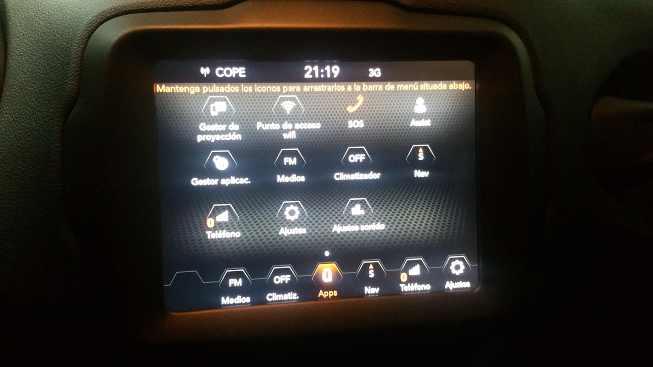

No veo la app unconnect live preinstalada en la radio, debería estar?
La radio es la de 8" con navegador y lleva la U.
Antes de llamar otra vez o llevarlo al concesionario me podéis ayudar.. muchas gracias...

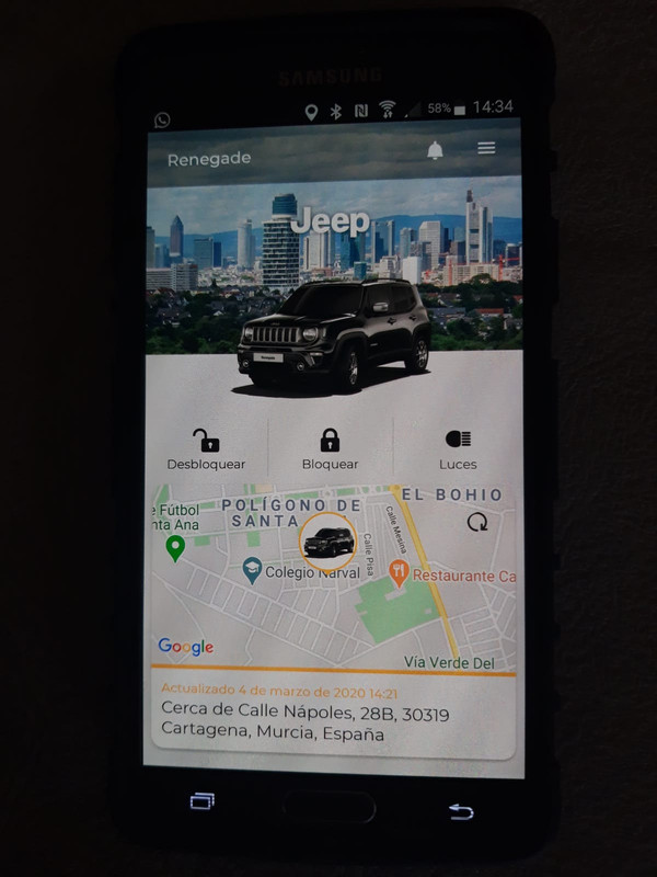

Bueno, pues esta mañana he llamado de at. Al cliente jeep y me han dicho que la nueva app es UCONNECT que UCONNECT LIVE desaparece esta año hasta ahora UCONNECT solo permite localizar el vehiculo, encender las luces y abrir y cerrar las puertas, pero a partir de junio ya estara disponible el nuevo my car, y resto de aplicacionest, he instalado la app y siin problemás.
Gracias a todos.
Gracias a todos.

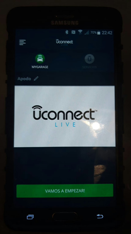

Buenas tardes compi... la verdad es que es u. Coñazo esta aplicacion, a mi me sale cuando Le da la gana, y me he dado de alta y he hecho todo lo que me dice y falla más que la escopetica de una feria.... Tu al final que has instalado el. UNCONNET o el Unnconet Live????

Hola SpikeJeep, he instalado UCONNECT, no tengo opción de instalar UCONNECT LIVE en el registro de activacion me línca tanto en Android como ios a esta app y me han dicho de at. Cliente, que los MY20 no tienen opción de instalar la de UCONNECT LIVE ya que el coche no está habilitado porque la app desaparece este año, dice que tiene que ser un error el que aparezca en la oferta del vehiculo UCONNECT LIVE SERVICES cuando ya no esta disponible, porque no paramos de llamar con el mismo problema los que hemos comprado este año.
Espero haberte ayudado.
Re: Ayuda, "alta de servicio uconnect live"
Gracias @Joanval por la respuesta el mio es un MY19 y si acepta el Unnconet Live, pero falla bastante en el sentido de que a veces se desconecta y no va, creo que el teléfono que tenía puede ser el culpable ya que estaba obsoleto y era bastante limitado, ahora tengo uno mucho mejor y me baje la aplicación ayer....lo iré probando a ver que tal va e iré contando.... De momento hoy parece que ha ido mucho mejor..
