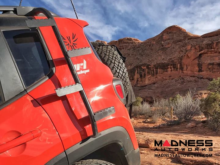

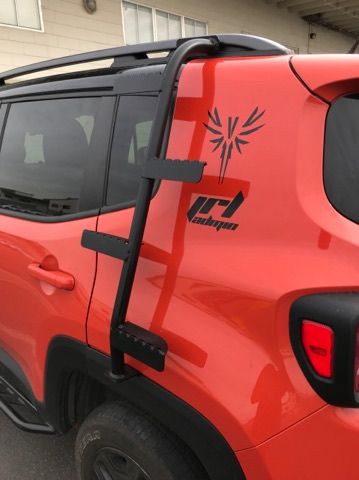

Abro este hilo para comentar el tema de la escalera,
Hay un par de modelos chulos y son interesantes !
Aunque es más por estética que otra cosa :heart_eyes:
https://madnessautoworks.com//jeep-rene ... r-pid12132

Molan mucho estéticamente, sobretodo si tienes cesta.
Pero homologarlos en españa va a ser imposible...

Yo estuve mirando el tema pero al final monte unas taloneras que me valen tambien para apoyar el pie y subirme a la cesta.
La verdad que tampoco cargo el techo del coche tanto como para tener que usar una escalera. Otro tema es el de la instalacion, y tener que lelvar un hierro ahi colgando agregando peso al conjunto del coche y casi seguro algun ruido aerodinamico mas (de la decena que ya tiene de por si la Reme :') :') )
Dicho esto, esteticamente queda brutal! :grinning:
Sin duda mi favorita es la de Valkyrie Offroad, la otra queda un poco sosa

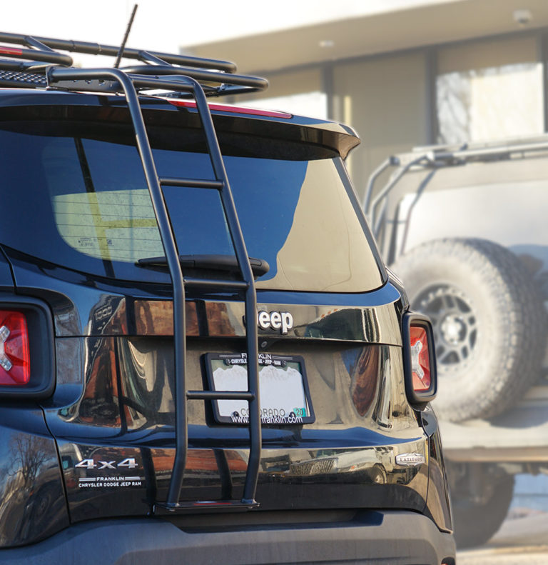

Mensaje por MarioTronic » 31 Jul 2021, 16:43

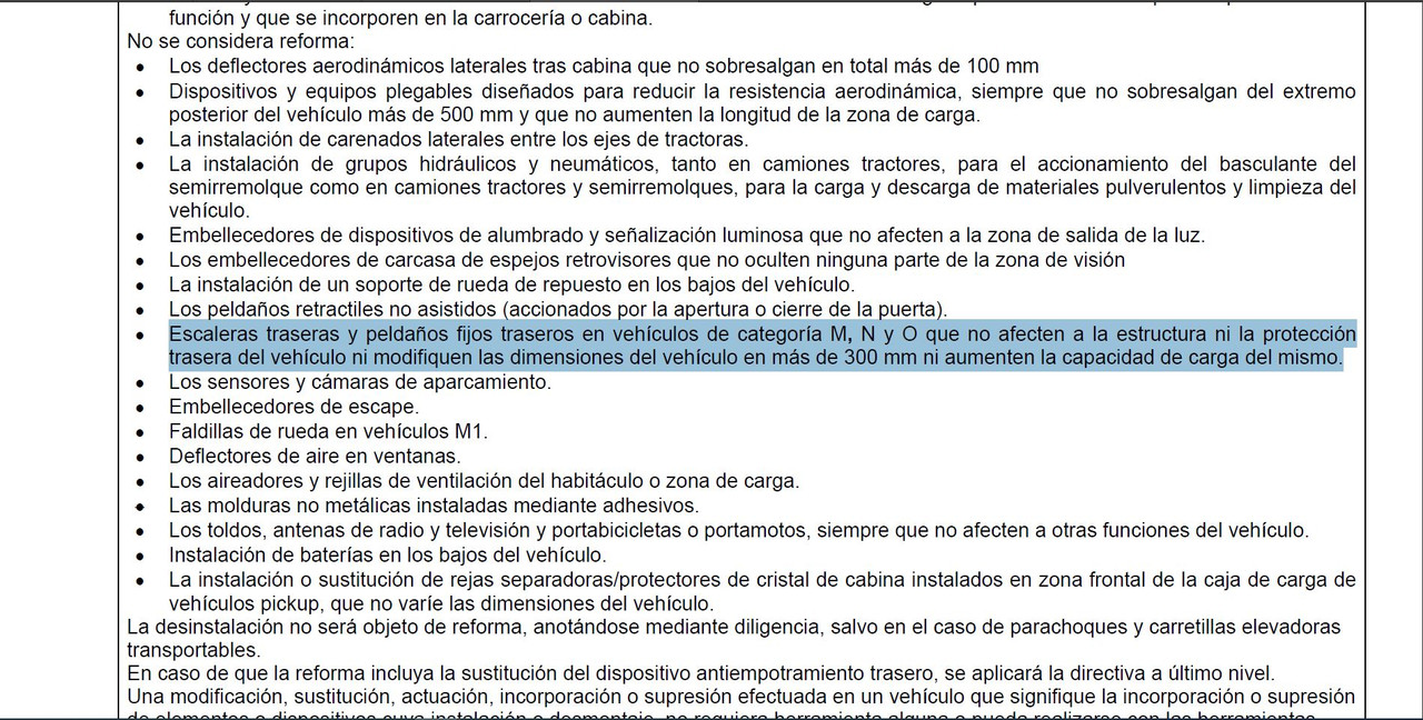

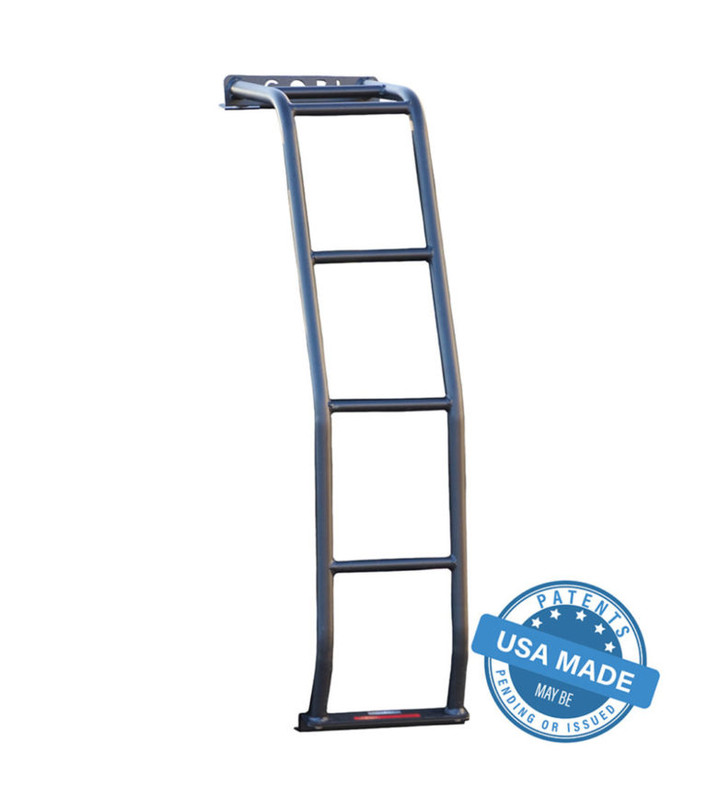

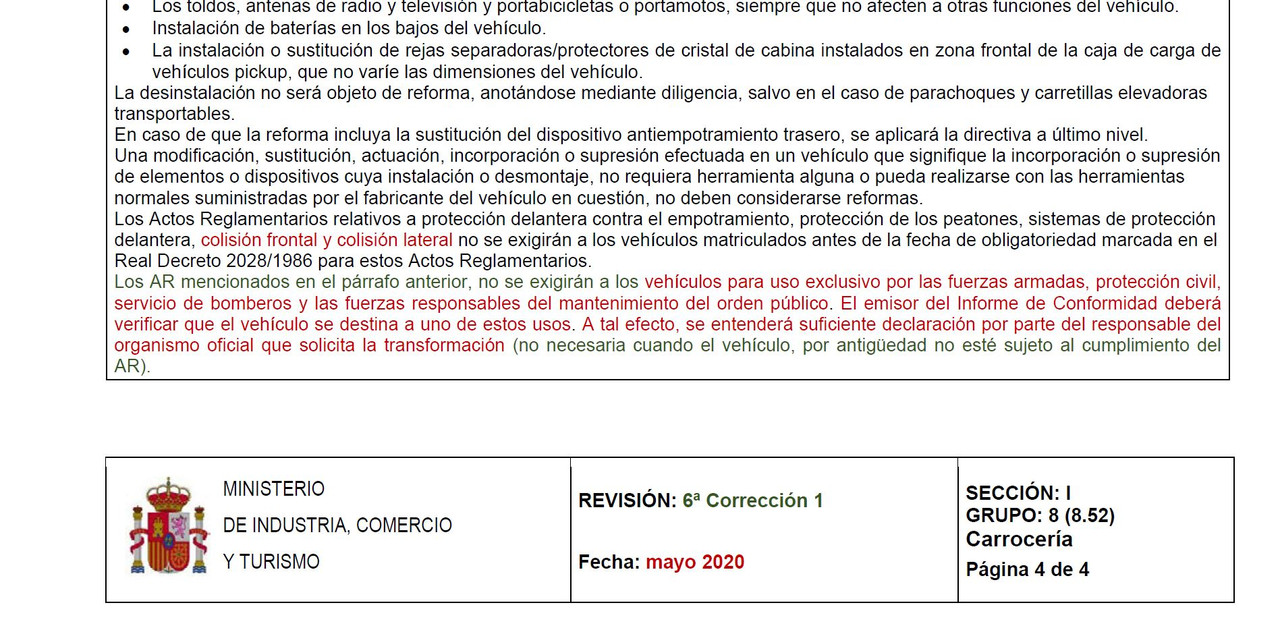

Añado a este hilo una escalera de Gobiracks que he encontrado en EEUU y se pone en la puerta del maletero, quedando en la parte trasera y posiblemente no se contemple como reforma en el manual de reformas en su sexta revisión si no modifican las dimensiones del vehículo en más de 300 mm.
Según las fotos no parece que la escalera quede separada más de 30 centímetros, pero habría que confirmarlo. En la web se puede encontrar PDFs descargables sobre su ficha técnica e instrucciones de montaje, las dejo adjuntas por aquí también.
https://www.gobiracks.com/product/jeep- ... iver-side/
Imagen Imagen
Instrucciones de montaje
Ficha técnica

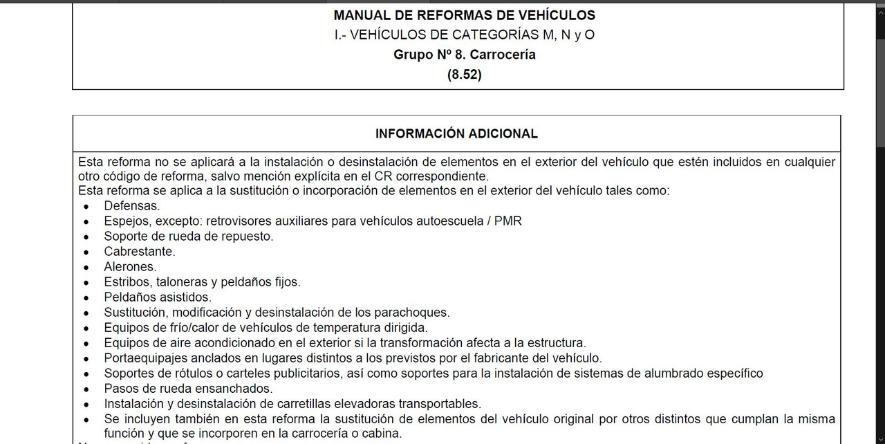

Y aquí os dejo captura de la página 156 del PDF de la sexta revisión del Manual de Reformas:

Mensaje por hewijoro » 31 Jul 2021, 19:14
Me encanta, pero dudo mucho que el porton soportará mi peso.

Mensaje por MarioTronic » 31 Jul 2021, 19:28
hewijoro escribió: ↑
31 Jul 2021, 19:14
Según la web la escalera soporta hasta 250 lbs, que equivale a 113 kg. Está algo justo si sumas el peso medio de una persona y la posible sobrecarga de por ejemplo, una rueda de repuesto o un bidón de 20 litros .

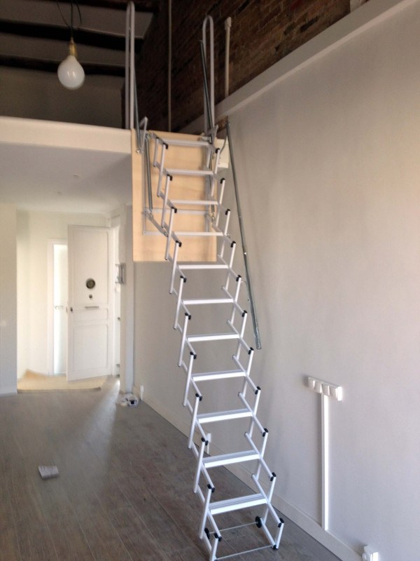

Se me ocurre que a lo mejor de alguna manera se podría instalar unas escaleras retráctiles que quedasen plegadas en la cesta del techo, de forma que pudieses tirar de ellas y se quedasen desde el suelo hasta el techo, como el de esta foto:
