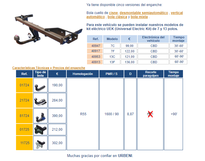

Estoy de acuerdo, si llevas una desmontable tienes que circular con ella desmontada. Interesante el matiz de la no obligatoriedad si no tapa la matrícula, gracias por el aporte. A mi me interesa fija, llevaba una desmontable en el jimny y si la usas con frecuencia es un coñazo estar quitándola y poniéndola. Yo llevaría un portabicis de bola todos los fines de semana (cuando salgamos de esta claro 🤣) además de un remolque de vez en cuando para la leña.

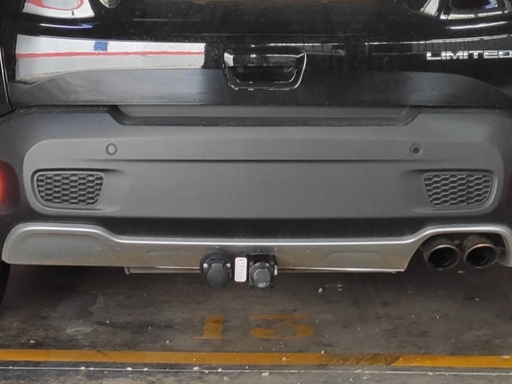

Muy Buenas camaradas renegados, yo llevo instalado en mi rene el enganche desmontable de Urbeni, creo que con montaje y pasando la ITV la cosa se te queda en unos 650 euros aprox. No se realmente cuanto es porque fue un extra que le saque al concesionario, solo tuve que pagar la ITV... me decante por la opción desmontable porque aunque cierto es que viene bien tenerla fija para que no te den al aparcar, el resto del tiempo solo sirve para molestar si no la estas usando y te cuesta dos minutos ponerla o quitarla, pero es mi humilde opinión y efectivamente como dice el camarada @Eugene The Jeep si es desmontable debes de llevarla desmontada para que no te denuncien, con respecto a los sensores en mi caso el propio coche deshabilita los sensores de aparcamiento (todos) al poner el remolque e iniciar la marcha (sino es simplemente darle al botón del cono...), el tío que lo monto hizo el corte exacto en el paragolpes y quedo muy bien en mi opinión, os paso una foto, un saludo renegados!!!

por cierto, le puse la toma de 13 pines en vez de la de 7 pines, no pienso llevar nunca una caravana o algo parecido, pero me lo ofrecieron y no me corte, lo digo porque esto si que sube el precio de la instalación ya que hay que cablear mas y hacer mas conexiones, pero para llevar un remolque de motos o el portabicis que es mi caso, es mas que suficiente el de 7 pines.
La verdad es que te ha quedado perfecto, compañero @Elrene87 y muy integrado en el coche. A mi sin embargo me gustan los enganches desmontables, e incluso los escamoteables, que sin tener que quitarlos, simplemente se esconden o basculan tras el paragolpes, pero no sé si se comercializarían en todas las marcas y son bastante más caros. No obstante no solo no me gusta esteticamente llevar un enganche trasero fijo, sino que en la mayoría de las veces te sueles dar en las rodillas, espinillas,... con el, cada vez que utilizas el maletero, y no os digo nada si encima lo engrasas, y las tapas para cubrirlos te suelen volar. Claro que en tu caso si el uso es mucho más intensivo, lógicamente es más practico tener uno fijo.

Te ha quedado muy bien integrado @Elrene87 ...y ademas ya que te pones pues mejor 13 pines por si las moscas
