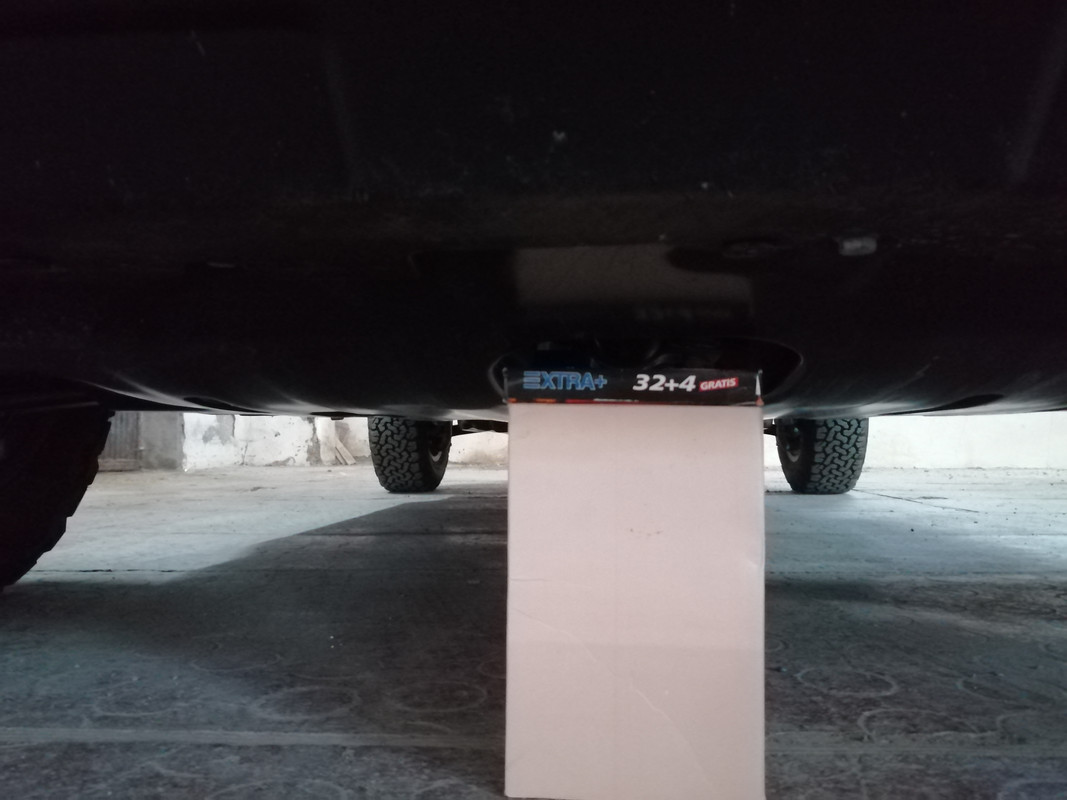

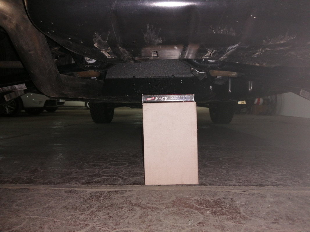

Bueno pues siguiendo a mi amigo @Eugene The Jeep hemos hecho la prueba del algodón (Altura Libre) 😂😂 y el resultado es este......
Herramientas de Precision Utilizadas. (🤣🤣)
Resultado en Zona Delantera. (Cubre Carter)
Resultado en Zona Trasera ( Protector Diferencial)
Altura libre definitiva 22 cm. con muelles Eibach y Neumáticos 215/70/16.
Ganancia respecto a cómo venía de serie 1 cm 🤔... definitivamente hace falta algo más contundente, cuando toquen neumaticos habrá que meter unos 225/65/17 y muelles de 30 mm

Muy interesante la prueba del algodon @SpikeJeep :thumbsup:
En ese caso entiendo que la distancia de 21cm de serie si es la correcta? A ver si tengo tiempo de hacer yo tambien la comprobacion en el garaje antes de cambiar neumaticos o poner muelles ;)

Si efectivamente @Renegado Jim , lo que pasa que las fotografías salen muy oscurase en mi cochera no hay apenas luz e I cluos con el flash nose ven con tanta claridad como las del amigo @Eugene The Jeep a ver si encuentro otro sitio más adecuado 🤔

Compañeros @SpikeJeep y @Eugene The Jeep he medido metro en mano en el garaje deprisa y corriendo y si que tengo 21 cm pelaos a la chapa del carter donde esta el agujero.
En el centro donde esta el rodamiento de la transmision con la chapa ahi va sobrado ya que cambie las taloneras de plastico y hasta el protector del centro debe haber unos 23,5cm facil.
Peeeero en cuanto a la parte trasera tengo mis dudas, ya que el diferencial si queda a 22 pero el tubo de escape (al menos en mi caso) esta un pelin mas bajo que el diferencial y volveriamos a esos 21 cm. :upside_down_face:
Vamos que soy yo o la parte mas baja del coche no es el cubre carter sino el tubo de escape a la altura del diferencial trasero?
Re: Dimensiones exteriores y Angulos todoterreno del Jeep Renegade
Mensaje por SpikeJeep » 10 May 2020, 21:24
Pues en mi caso tengo que comprobarlo amigo @Renegado Jim , ya que en principio creo que no, pero no te lo aseguro, ya que quiero recordar que la parta más baja de la zona trasera es el protector del diferencial que le puse que estaba a 22 cm, igual que el protector del cárter.. Pero aun así lo miraré para comprobarlo ya que me ha surgido la duda 🤔
Pero revisando las fotos que puse si te fijas creo que están ambos a la misma altura ( escape y protector).
Y si ves la de @Eugene The Jeep tambien mantiene la misma distancia que el protector, por lo que creo que coinciden en los 3 casos, la altura es la misma en el escape trasero que en el protector del cárter

Ok, si entonces tienes razon, puede ser una mala apreciacion mia que tirado en el garaje con el cuello torcido no era lo mejor para la persepctiva ':) ':) ':) ':)
