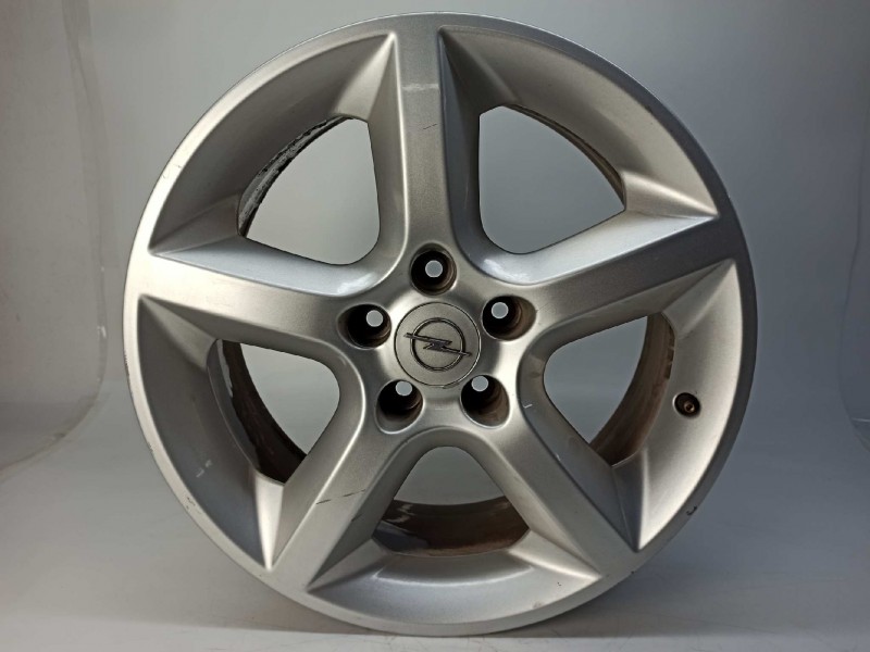

Hola todos, llevo unos dias intentando conseguir unas llantas baratitas para meter offroad/invierno.
Las mas facil de encontrar son las opel, pero no todas valen. Tienen que ser 5x110, ET sobre 40 (mejor 42 que 38) y buje 65.1
He preferido centrarme en 17 por meter un 215/65 y ganar un poco de altura.
comparto por aqui lo averiguado, estos 2 modelos parecen chulos y se pueden encontrar x hasta 100eur el juego de 4

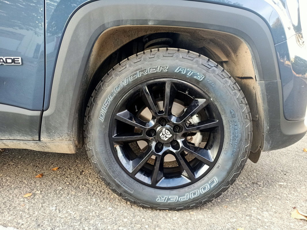

Mensaje por fras » 22 Oct 2021, 14:07
Ya terminé mi proyecto ruedas. Muy contento con apariencia y precio conseguido:
-Llantas de opel 17 en desguace x 120 euros
-Pintura completa + pegatinas de TRANSFORMERS para los bujes 125 euros
-Neumaticos COOPER AT3S 4S white outlined 360eur (1001 neumaticos). Le he puesto mas perfil (65)
-Montaje y equilibrado 80 eur
Total: 685 euros
Re: El post de las LLANTAS
Mensaje por Renegado Jim » 22 Oct 2021, 14:51
Ha quedado genial, ya solo con esas gomas en esa medida gana una barbaridad :heart_eyes:
