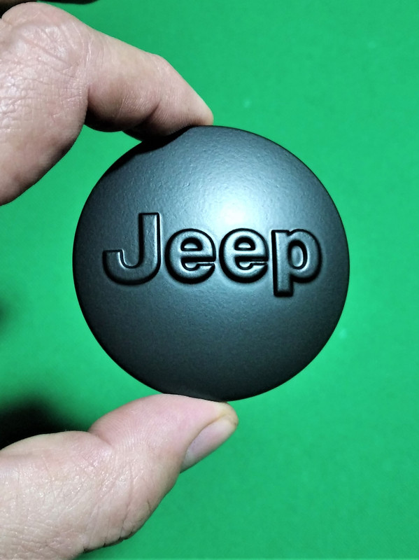

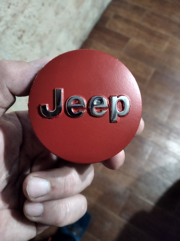

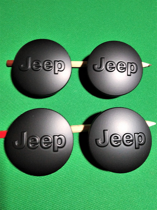

Bromas a parte, hoy he recibido el pedido que hice hace un par de dias a la tienda Vinilo pasión, de unos botes de vinilo líquido negro mate, para ir haciendo cositas y retocar algo, y dos botes de pintura anticalórica para pinzas de freno. Espero que para este fin de semana lo más tardar pueda haber tenido terminado el brico, ya que hoy me he incorparado al centro de salud, y ya no dispongo de las mañanas, pero como no puedo salir de casa por las tardes y fin de semana, pues lo dicho, pronto estará terminado y os pondré los resultados en el tema de bricos.

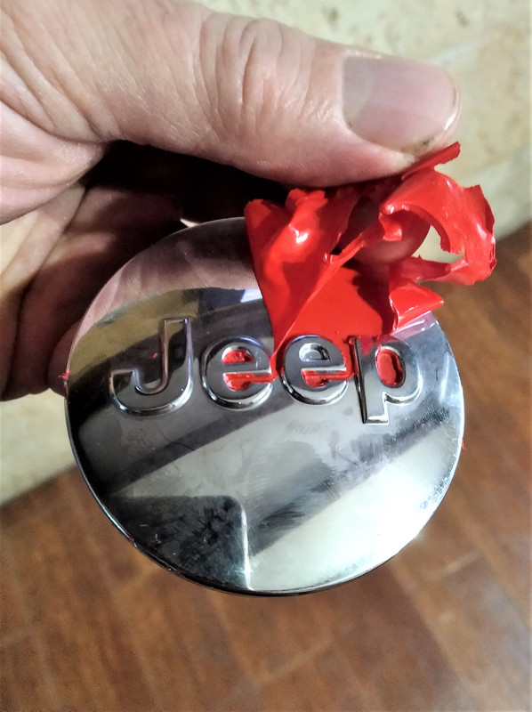

Por el momento hoy ya he terminado de pintar las tapas de llanta de color negro mate, ya que la que mostré roja era una prueba, y en la foto veréis como se quita el vinilo dejando la pieza intacta, pues esta es la ventaja de esta pintura, y es que es totalmente reversible sin dejar residuos, y protegiendo la pieza pintada.
Finalmente he decidido dejarlo todo en negro, incluidas las letras jeep, pues el brillo espejo que tienen el cromado no me gusta, y creo que quedarán mejor con la llanta en cobre o dorado mate, ya veremos.
A ver que os parece.

Macho cada día me sorprendes más eres un auténtico profesional @Eugene The Jeep como se enteren los de FCA te fichan fijo
Enhorabuena máquina por el brico

Manudo artista estas hecho!Eugene The Jeep escribió: ↑24 Mar 2020, 22:55Bueno golfos, el próximo vídeo ya si eso saldré yo, que con el jamón me estoy poniendo de muy buen ver. ja. ja......![]()

Han quedado de lujo Eugenio,
