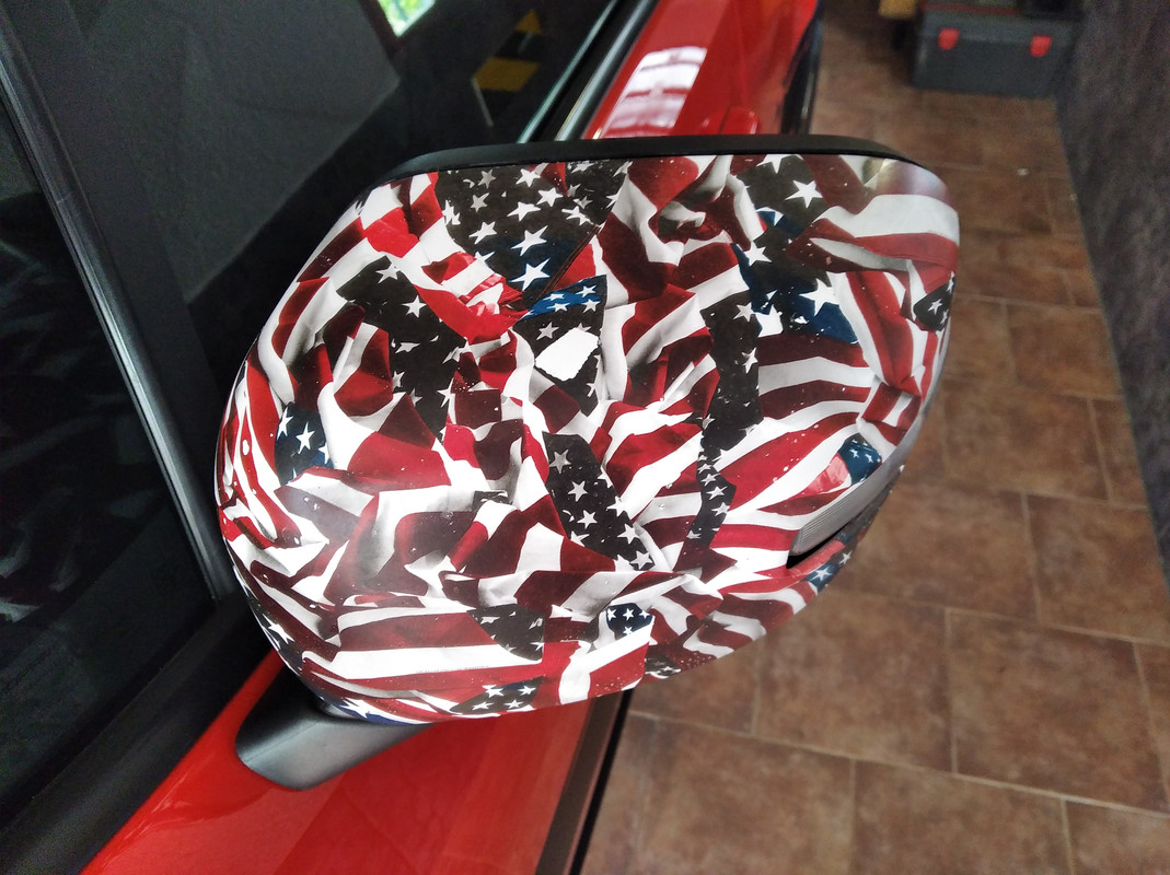

Pues que decirte amigo @Renegado Jim , que ayer pinte la base blanca, y pasados 24 h de curación, hoy he intentado la hidroimpresión, y la verdad que una de cal y otra de arena. Y aunque la teoría me la he metido a sangre en la cabeza, y sin dejarme ningún cabo suelto, y visionado muchas veces el vídeo de la famosa rechel, la verdad es que es más difiícil de lo que podría parecer, y sobre todo con las formas y tamaño de nuestro retrovisor, pues o tienes mucha practica y una técnica muy depurada, o en alguna de las partes se estiran algo más las banderas, o el color palidece. Seguramente la rechel haya probado más de una vez, y no nos saca las tomas falsas, aunque también es cierto que la carcasa de su retrovisor es muy pequeña.
El tema es que para la carcasa de nuestro retrovisor, haría falta un recipiente muy grande, para poder girar e ir avanzando conforme se sumerge. El caso que la primera vez me ha salido algo mejor, yo diria decente, pero el segundo, intentado solucionar los errores del primero, me ha salido aun peor, de puta pena. Conociéndome ya sabréis que no me conformo con cualquier cosa. Una vez seco, he retirado todo, y el retrovisor ha quedado intacto, y como me queda un trozo de lamina, he vuelto a pintar el mismo con el vinilo blanco que me quedaba, y mañana volveré a intentarlo, esta vez ya sin posibilidad de error.
Si finalmente no sale como a mi me gusta, seguramente lo pinte con vinilo negro mate, como el alerón trasero, pues no sé si darle otra oportunidad, total me queda casi todo el bote del activador, el barniz no lo he usado hasta ver resultado final, y solo tendría que comprar otra lamina 9 € y otro bote de full dip blanco 6,50€. Total 15,50€
Mañana veremos, como diría un ciego, al final hago un curso en casa.

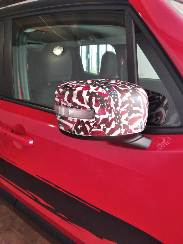

Mensaje por Eugene The Jeep » 12 Abr 2020, 17:42

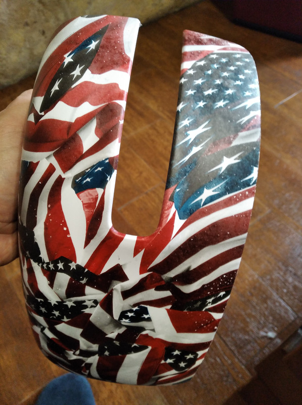

Bueno, pues como experiencia y para practicar, no está nada mal, aunque he de decir que en piezas relativamente grandes, o que no sean muy planas, ya que nuestro retrovisor tiene 3 caras bien definidas, y es mucho más difícil la realización de la técnica y que quede decente, ya que se necesita una cubeta mucho más grande para poder ir avanzando con forme se va sumergiendo el objeto a hidroimprimir, o de lo contrario, se estirará las imágenes de la lamina o simplemente no tendremos lamina suficiente y no se cubrirá todo el objeto. Además para estos objetos grandes, hay que tener mucha practica.

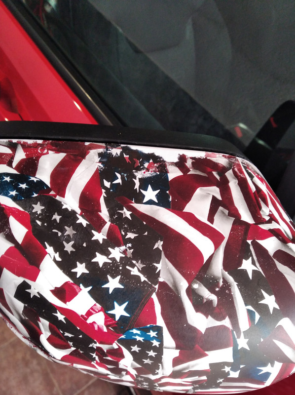

Por todo ello, y a pesar de que de lejos no se ve mal del todo, sin embargo ya de cerca, y sin fijarse demasiado, se ve muchos desperfectos o fallos de impresión no quedando a mi gusto, y si bien una vez le fui cogiendo el truquillo, y localizado un recipiente mucho más grande y rectangular para hacer una buena técnica, el batiburrillo de banderas sin definir y amontonadas, no me convencían del todo, por lo que a pesar de disponer de activador, y solo tener que comprar otro bote de vinilo blanco + la lamina, unos 15 €, por el momento he decidido pintar el retrovisor de negro mate a juego con el resto de vinilos del coche. Con el tiempo Dios dirá, no descato nada pero como tambien voy a pintar los marcos de los antinieblas y remarco interno de los pilotos traseros de bronce como las ruedas, ya me parecía mezclar muchos colores, y creo que así quedará más serio y con más empaque.

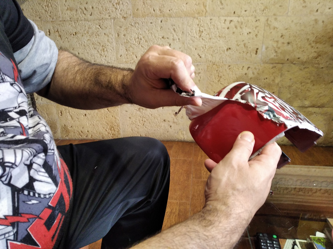

Como veréis por las fotos, en algunos lugares, no se ha impreso bien y el dibujo se ha estirado. Pero también veréis, como se quita todo perfectamente, si hemos dado las capas suficientes de vinilo liquido, y la tapa del retrovisor queda perfecta.
