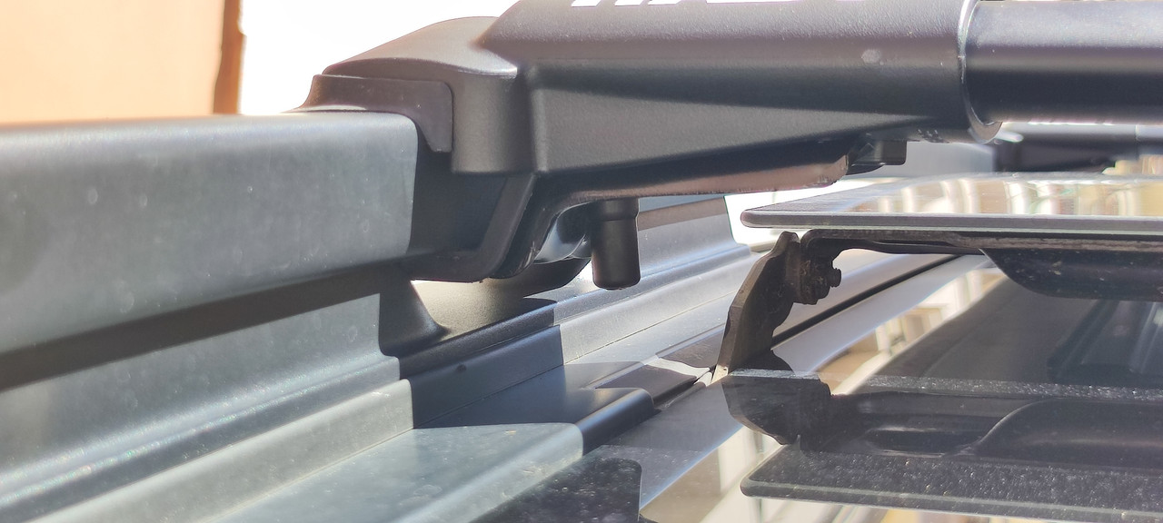

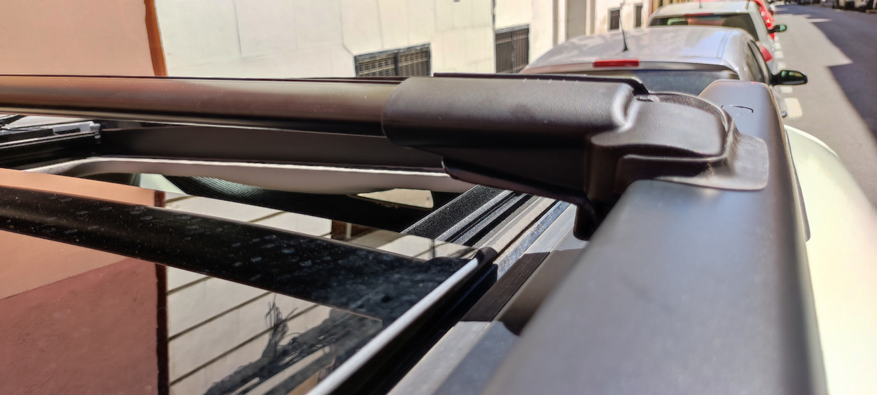

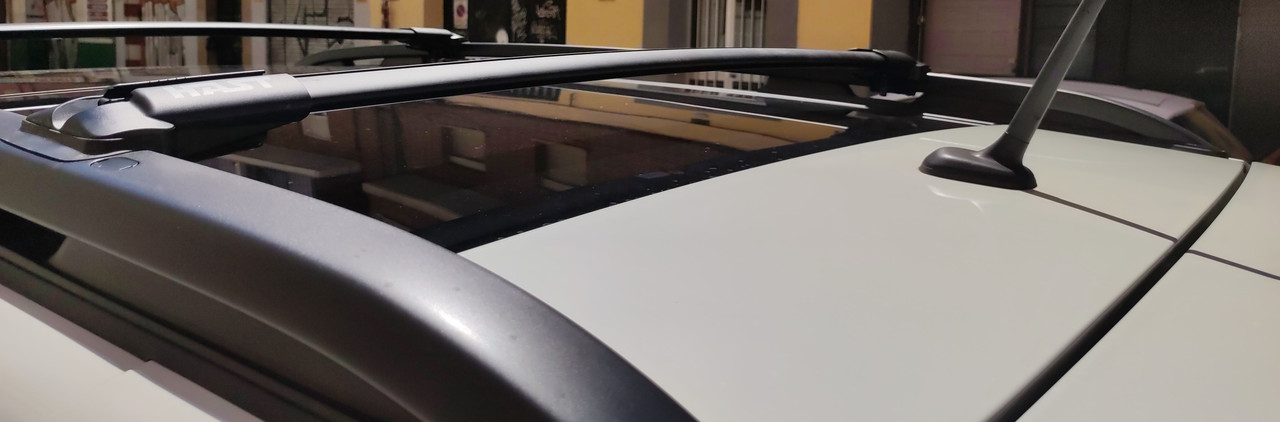

Hola a todos.
Hace poco he recibido las HAST Railing - H25 en color negro y tenía dudas sobre si podría abrir el techo solar cuando estén instaladas, ya que son unas barras que quedan casi al ras de los raíles, al estilo wingbar.
He instalado esta mañana las barras para hacer las pruebas con el techo solar y se puede abrir y cerrar sin problemas. La única que queda más cerca del mecanismo del techo solar es la barra trasera, por eso hay que instalarla en el hueco que hay al final de los railes longitudinales. Quizá se pueda instalar un poco más cerca de la barra delantera, pero eso ya no lo he probado. Lo que si he notado es que el techo solar una vez abierto, queda más cerca del borde superior de las barras en la parte trasera comparado con la parte delantera.
Adjunto unas fotos para que veáis como quedan las barras y el techo solar abierto (en las fotos no aparecen las barras con el cierre de llave ni la goma central que hay que instalar, debido a que estaba probando y no necesitaba dejarlas instaladas):

Pues tendré que probar a ponerlas en el hueco que hay más atrás. Mi problema era que necesitaba meterlas en diagonal y en ese punto no podía.
Probare a ver si se pueden acortar más.
Por cierto que en autovía es un pequeño silbido. De hecho sólo en un soporte, lo que me lleva a pensar que quizá no esté bien encajada la tapa y aún se pueda reducir más.

Las Hast no es necesario ponerlas en diagonal porque llevan una pieza en la parte inferior que cuando está el tornillo aflojado puede girar. Solo tienes que apoyar las barras perpendicularmente a los raíles longitudinales y giras esa pieza para anclar las barras a los raíles.GS Dan escribió: ↑20 Ago 2021, 19:34Pues tendré que probar a ponerlas en el hueco que hay más atrás. Mi problema era que necesitaba meterlas en diagonal y en ese punto no podía.
Sobre el silbido o ruido no puedo comentar, ya que no he hecho una prueba dinámica. Supongo que harán ruido. La persona de atención al cliente de Hast me dijo que no se debe tener el techo abierto con las barras instaladas, ya que se generan turbulencias y ruido. (Aproximadamente a partir de 50 km/h el ruido del viento con el techo solar abierto empieza a ser molesto)

He madrugado y, sin leer tu mensaje, las he instalado bien soltando la mordaza inferior y volviéndola a colocar con cuidado con la baca ya en su sitio. Por milímetros, pero ya puedo volver a abrir.
Una maravilla! Gracias por decirme que era el único que no podía.
Para que la barca apoye mejor y no deslice, he aprovechado esos rulos de gomaespuma de bañarse en la piscina. Abiertos por la mitad, no quedan perfectos, pero solucionan la papeleta.
