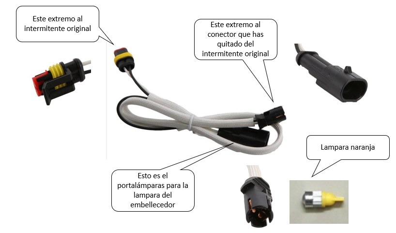

En donde se conectan los cables que vienen?? 😯🙄🤦‍♂️
Es un cable en "T" que se intercala entre el cable del intermitente original
Echa un vistazo al tema https://forojeeprenegade.com/viewtopic. ... p=422#p422 donde nuestro teniente coronel @Renegado Jim, puso un video.
Simplemente es hacer un bypass.
El cable que viene, tiene dos conectores. Desconectas el cable que va al intermitente del coche original y lo conectas a este cable. El otro conector de este cable, lo conectas al intermitente del coche original, y el otro extremo del cable es un portalámparas para este embellecedor. No tiene dificultad alguna.

Así es, muy bien esquema, aunque la verdad es que no hay forma de equivocarse, más que nada, porque los conectores solo encajan donde deben.

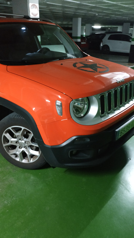

Bueno pues ya está he tardado un poco más de 15 minutos,que he ido a ciegas,🤣, pero bueno ya está listo.

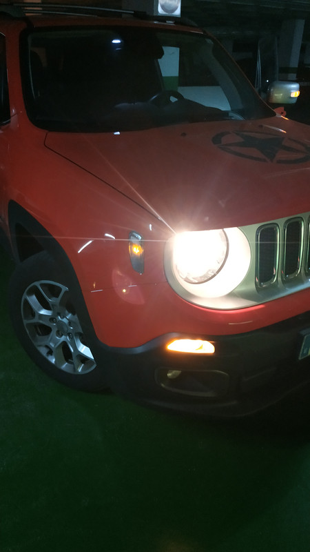

La bombilla la verdad que no alumbra mucho, pero bueno.
Alguien se la ha cambiado?

Compañero @Gerardo te ha quedado de lujo. Y en cuanto a la bombilla, es cierto que la trae no alumbra mucho, más que nada, porque la mitad de los led quedan ocultos dentro del tubo donde va alojada. Nosotros, tanto yo como el amigo @Miguel la hemos cambiado por una de gel que alumbra mucho más, por si te sirve de algo.
