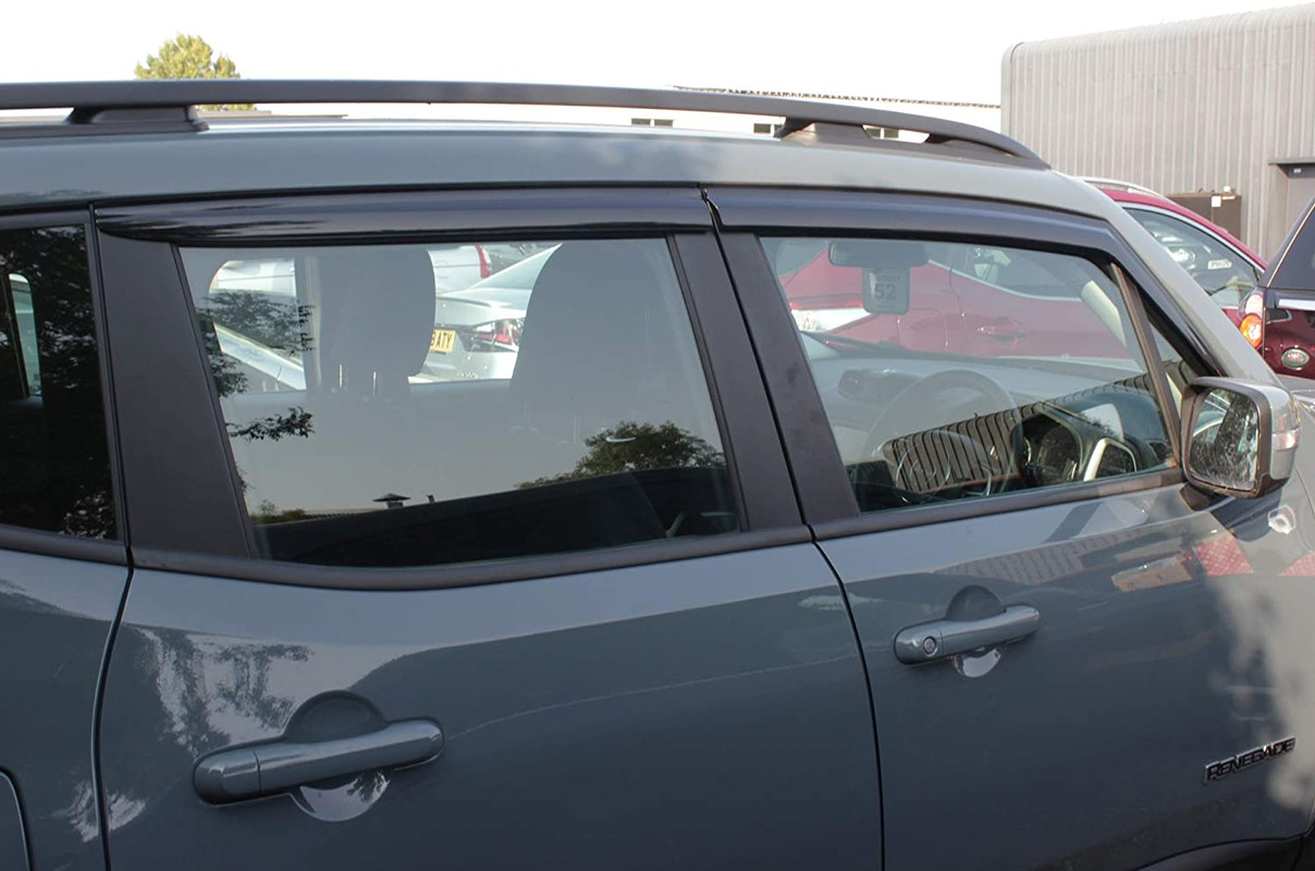

Estos son los de MOPAR y llevan el logo de Jeep en los delantero. La referencia es 82214056. Van pegados al exterior de la ventanilla, y creo que son muy parecidos o iguales a los que lleva nuestro coronel @Renegado Jim

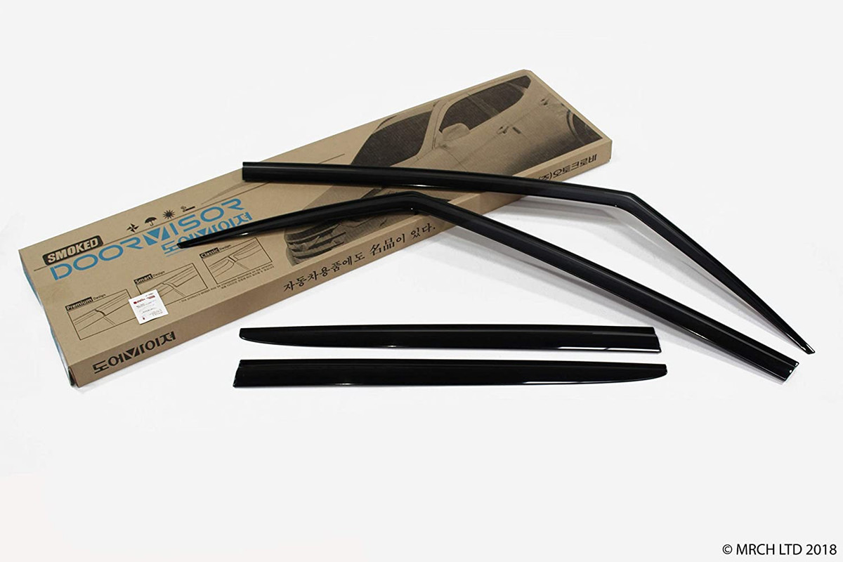

y estos son muy parecidos y también van pegados.

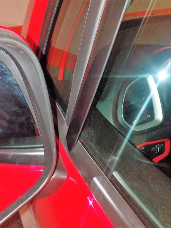

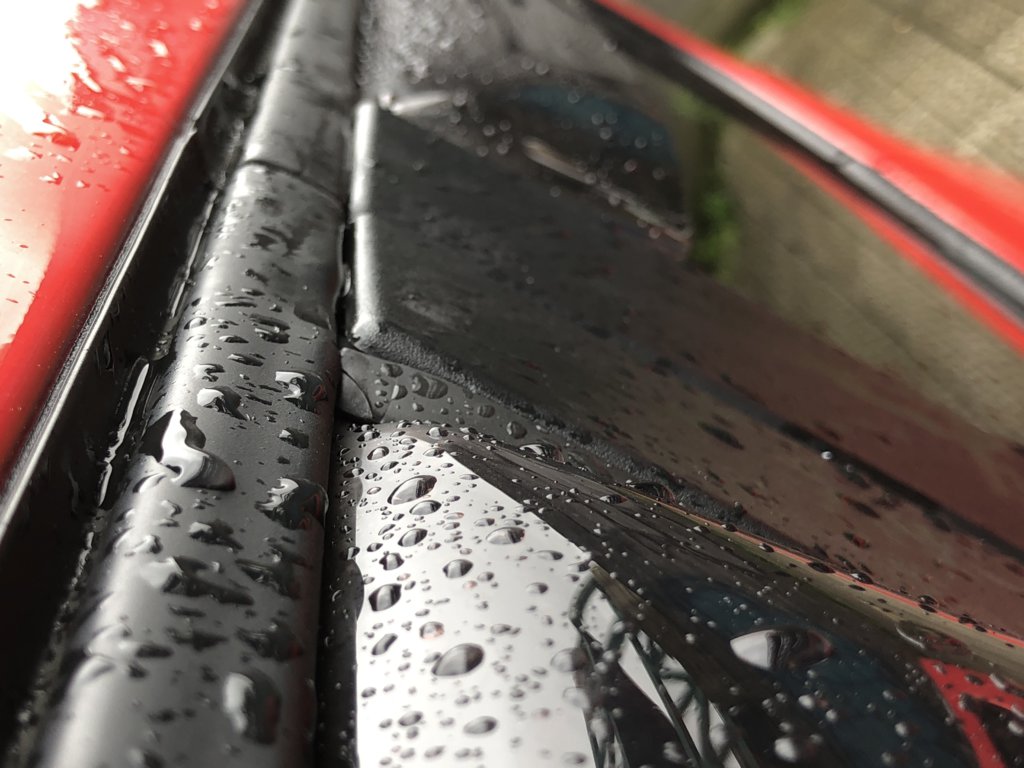

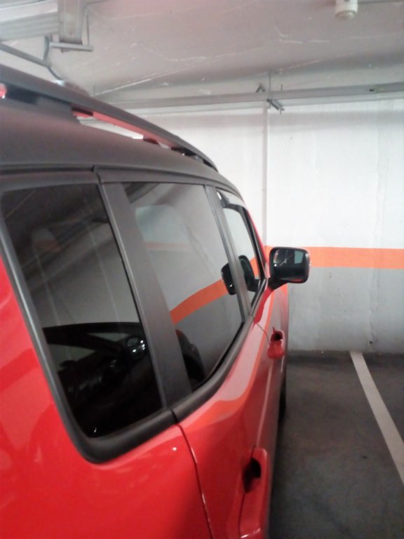

Bueno, pues después esta es mi apreciación personal.
1- Estéticamente quedan muy bien integrados como se aprecia en las fotos, siendo mucho más flexibles que los de la marca Heko. Que también quedan bien.
2.- Con las ventanillas cerradas no genera más ruido aerodinámico que el ya de por si aportado por retrovisores o el propio diseño del coche, ya que quedan muy ajustados y apegados, a lo que contribuye el diseño aerodinámico de los mismos con formas redondeadas.
3.- Con la ventanilla bajada 4-6cm, justo hasta llegar al grosor o altura del deflector, el ruido es mucho menor que si bajamos la ventanilla sin el puesto y no se crean turbulencias ni se escucha el típico "Bu-Bu-Bu" y por supuesto cumple la función de ventilar y no entra agua, e incluso podríamos bajarlo un poco más, pero ya dependerá de la intensidad y dirección de la lluvia. Estos resultados varían y dependen en gran medida de la velocidad como es lógico. Pues sin haberlo probado a 120, velocidad para la cual no veo lógico llevarlos bajados, si que puedo decir que a 50-60km/h no meten ruido, y que entre 80-100km/h, el ruido es moderado, y en mi apreciación personal, incluso poco comparado con llevar la ventanilla bajada sin el deflector que a mi personalmente me resultaría directamente insoportable.
4.- El cristal baja y sobre todo sube como antes, no he apreciado en principio ningún ralentecimiento de la velocidad, que a la postre pueda perjudicar el motor del elevalunas. Tener en cuenta que la pestaña o guía es muy fina, y existe espacio suficiente con las gomas para que se adapten, de hecho por mi experiencia con otros deflectores, con el tiempo y uso va a mejor, aunque como digo yo no aprecio que el cristal suba forzado, Aquí es de suma importancia seguir escrupulosamente las indicaciones del fabricante, hacer una buena instalación, y dejar al menos 24h el cristal subido sin bajarlo.
5..- El retrovisor pliega perfectamente tanto manual, como eléctricamente, y tan solo cuando está plegado totalmente, este se queda en contacto o pegado al deflector, sin forzarlo y sin interferir al plegado y desplegado.
6.- Debido al tono ahumado y tratamiento UV, incluso me atrevo a decir, que actuará en cierta medida de parasol cuando este incide lateralmente.
7., Y aunque por la estación meteorológica en la que nos encontramos no he podido probarlo, pero doy por hecho por mi experiencias anteriores y actual con unos deflectores Heko en el panda de mi mujer, que en verano y como disipación del calor y evitar sobrecalentamiento interior, estos serán efectivos y muy prácticos.
Como es lógico, tanto las apreciaciones de ruido como de funcionalidad son muy personales y subjetivas, y para lo que una persona es poco ruido, para otra no lo es.
Os dejo unas fotos de mi coche, que aunque no son tan perfectas como las comerciales, si que os podéis hacer una idea de como queda, y a este respecto decir que queda mucho mejor en directo.
