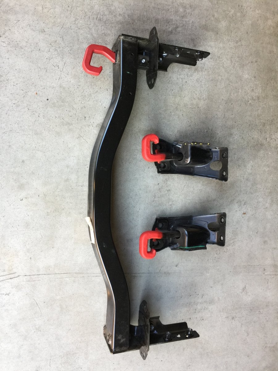

Para que te hagas una idea estas son las piezas, y como veras la barra transversal donde va el paragolpes trasero tambien hay que cambiarla, no vale solo con el gancho
La verdad que nunca entendi el por que no venian los ganchos delanteros en los modelos europeos
