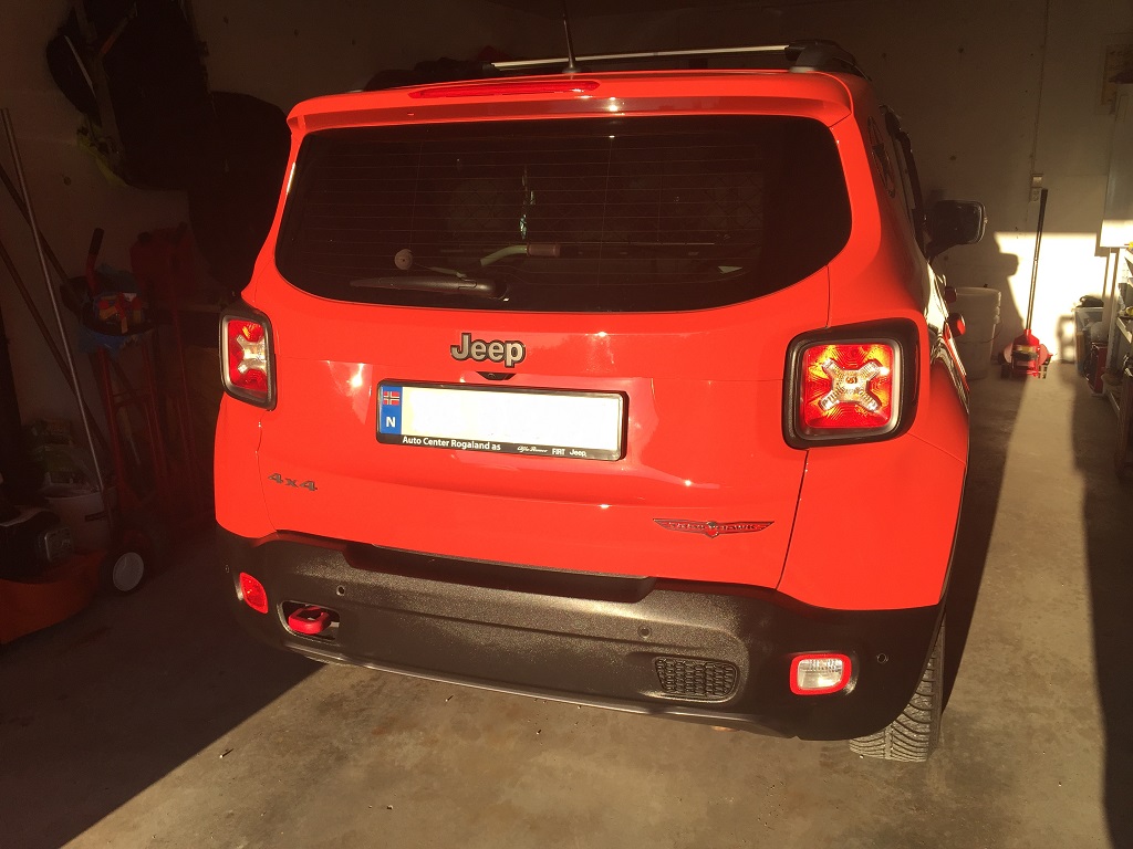

Vamos con una parte que se deteriora enseguida y afea mucho el aspecto de un coche, como son los plasticos negros.
Para limpiarlos, yo uso este gel de Chemical Guys y es una pasada. Con una simple gota del tamaño de una judia que pongas en el pad de espuma te vale para casi cubrir la mitad del paragolpes. Tambien vale para los nuematicos, pero yo solo se lo pongo a los plasticos exteriores de la Reme y queda como el primer dia que salio del concesionario (o mejor) como se puede ver en las fotos del finde pasado
Las fotos estan sin retocar ni editar ...hechas con el iphone a utlima hora de la tarde con la puesta de sol y al natural como la vida misma

Se puede comer en el ! Buen trabajo @Renegado JimRenegado Jim escribió: ↑07 Ene 2020, 14:25Las fotos estan sin retocar ni editar ...hechas con el iphone a utlima hora de la tarde con la puesta de sol y al natural como la vida misma

Hola Jim donde puedo comprar el tire-Trim-gel?Renegado Jim escribió: ↑07 Ene 2020, 14:25Vamos con una parte que se deteriora enseguida y afea mucho el aspecto de un coche, como son los plasticos negros.
Para limpiarlos, yo uso este gel de Chemical Guys y es una pasada. Con una simple gota del tamaño de una judia que pongas en el pad de espuma te vale para casi cubrir la mitad del paragolpes. Tambien vale para los nuematicos, pero yo solo se lo pongo a los plasticos exteriores de la Reme y queda como el primer dia que salio del concesionario (o mejor) como se puede ver en las fotos del finde pasado![]()
Las fotos estan sin retocar ni editar ...hechas con el iphone a utlima hora de la tarde con la puesta de sol y al natural como la vida misma![]()
