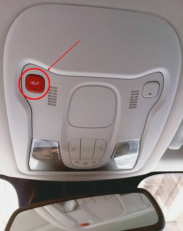

hola, muy buenas.
Alguna idea de como desmontar el soporte completo para acceder al botón HELP?
No tengo claro si lo voy a reemplazar o solo cambiar las conexiones para que abran el portón del garaje, pero me haría la vida más fácil controlar el portón desde ese botonin la verdad :blush:

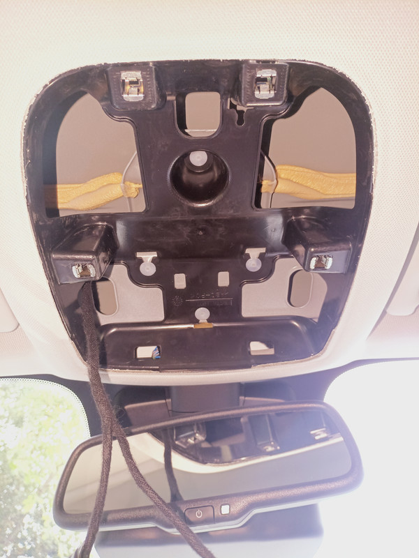

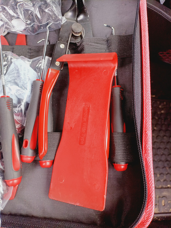

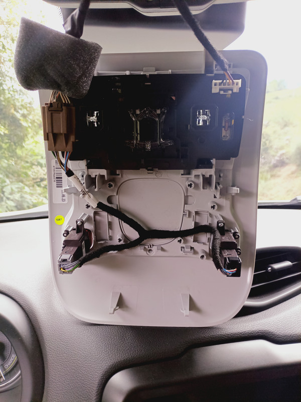

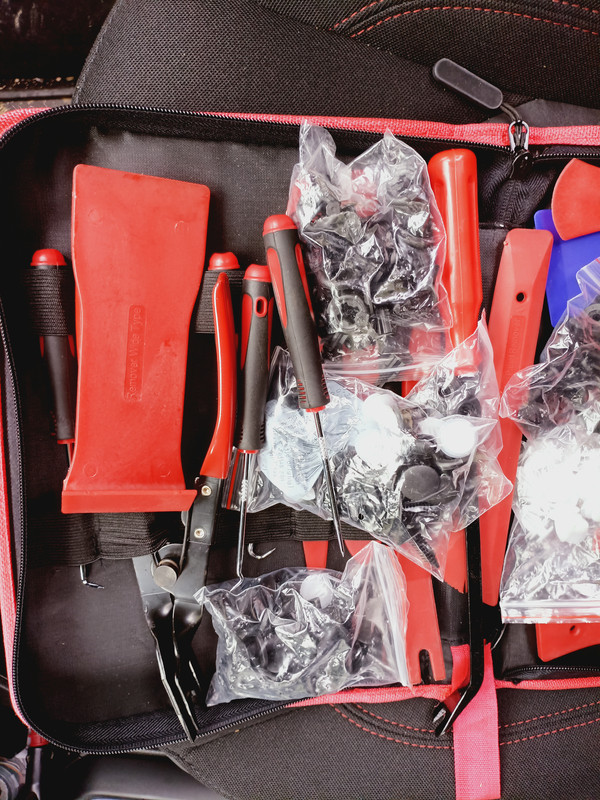

Bueno, con las herramientas correctas logré acceder al plafón. Lo malo es que el botón tiene varias conexiones y muy probable alguna sea de feedback. Lo revisaré con un multímetro digital y veré cómo me apaño. Quizás sea más conveniente comprar un "botón" HELP de repuesto y dejar el original armado en el interior de la cabina del plafón.
El plafón del MY23
Los anclajes:
Las "herramientas"
La "herramienta"

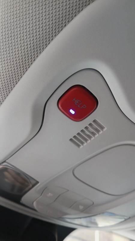

Pues eso, os cuento el final de la película. Compré un plafón de desguace, con los botones completos, rompí el gris para entender el meneo y listo, el de pánico es igual, pero en rojo :yum: .. ( igual entre comillas que tienen su orientación y sus ranuras y sus conexiones) comparten la alimentación del led de cortesía, pero el interruptor como tal está conectado al bus, tiene startup y standby, paso de convertir digital y complicarme, a lo simple, dentro del push-button metí otro interruptor NO y un led, el led conectado a la alimentación de la luz de cortesía y el interruptor al mando del portón y listo. foto al canto:
El original, pegado con una gota de silicona al plafón y ahí dentro se queda durmiendo el sueño eterno.
La primera vez que se desmonte el plafón, para que sea más fácil quitar y poner le dejé un punto de aceite de silicona en cada pata, ahora se quita y se pone sin dificultad y con los dedos, sin más herramientas O:-)
