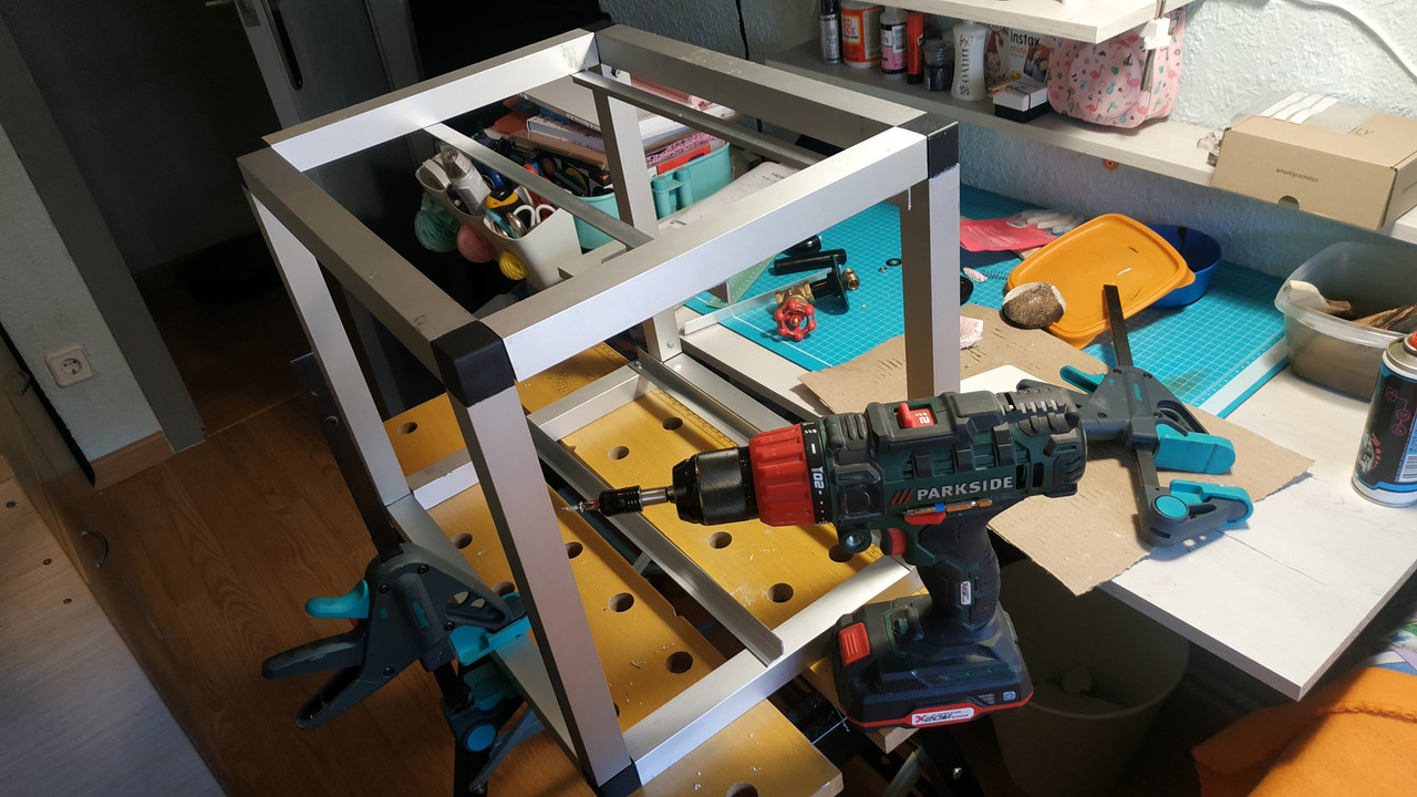

Una vez cortado, y montado, toca colocar las 4 guías. Colocarlas a ciertas medidas y tener en cuenta los márgenes para que no se topen los cajones.
- Teniente
- Mensajes: 945
Una vez tenerlo claro las medidas al lío! Y a
ensamblar!

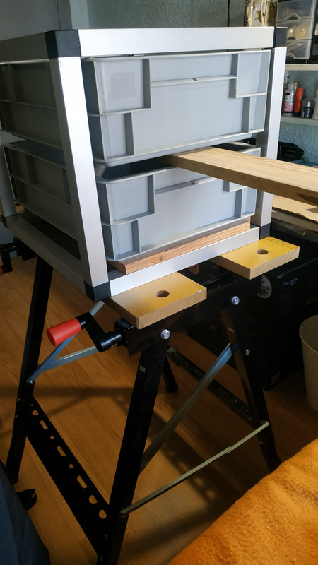

Y este es el resultado por ahora.
A falta de poner unos cierres, y unos topes en la parte trasera para que los cajones no se vayan de ruta ellos solos
- Teniente
- Mensajes: 945
La verdad que el resultado por ahora me gusta, no tiene un acabado 100 por 100 profesional, ( que ya me lo esperaba
Pero queda bien estable, y las cajas de deslizan muy bien

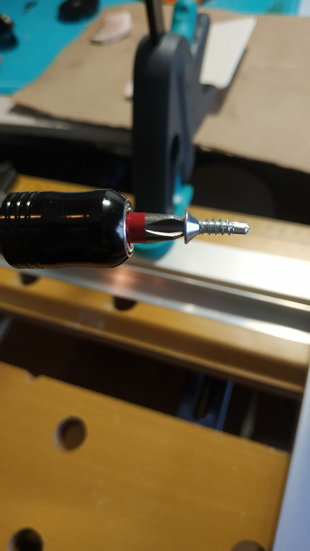

Exacto hacen eso. Al final he optado por tornillos autotaladrantes.Renegado Jim escribió: ↑06 Jun 2020, 13:50Se de buena tinta que ellos le hacen un agujero cuando esta todo montado y lo fijan con un remache.Gerardo escribió: ↑06 Jun 2020, 00:34Si, las cajas, los tubos, conexiones y un par de cierres.Renegado Jim escribió: ↑06 Jun 2020, 00:04Te esta quedando brutal @Gerardo !
La caja gris la pillaste tambien en UroCamper?
Los tubos con las conexiones, se montan fácil, es decir van muy suaves, con una pequeña orgura, (que no me importa) cuando monte todo, veré cómo queda de estable, ya veré si los sujeto con tornillos....o a ver con qué, ya iré improvisando![]()
Otra opcion si no quieres remachar es usar masilla de poliuretano (yo uso sikaflex) que da muy buenos resultados y ademas de pegar todo sella muy bien. Con poner un poco dentro del tubo de aluminio antes de meter la ficha de plastico te vale
Más que nada porque lo quiero desmontable y de esta manera no tendré problemas. No queda un acabado muy fino pero puestos estrategimente quedan escondidos.

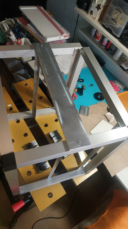

Ahora le toca a poner los topes tanto trasero como delantero.
Suerte que he tenido que en el taller donde trabajo tenía retales de aluminio en la chatarra que me a venido pa'l pelo
2 taladros y monttado.
